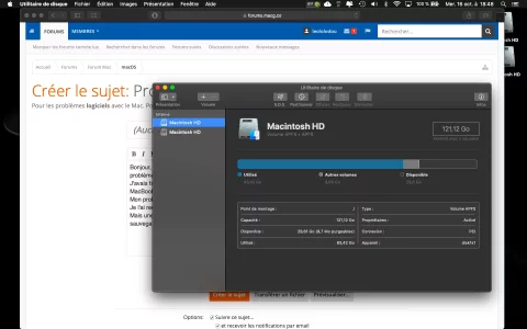

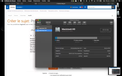

Bonjour, comme beaucoup de gens j'ai installé Catalina dès sa sortie et je n'est eu que des problèmes depuis.
J'avais fait une sauvegarde time machine avant la mise à jour et j'ai donc décidé de restaurer mon MacBook Air avec cette sauvegarde.
Mon problème est que pendant la restauration il y a eu un problème et elle c'est annulé...
Je l'ai recommencé sans problème c'est bien allé au bout.
Mais une fois redémarré je me retrouve avec 2 disques durs principal, un vide et l'autre avec ma sauvegarde et je ne comprend pas pourquoi et comment y remédier.
Merci d'avance

Je pense qu'il aurait fallu formater le disque interne de façon à regrouper toutes les partitions en une seule partition, puis seulement migrer ta sauvegarde Time machine.
Maintenant il va falloir attendre l'expert du Terminal… ;)
