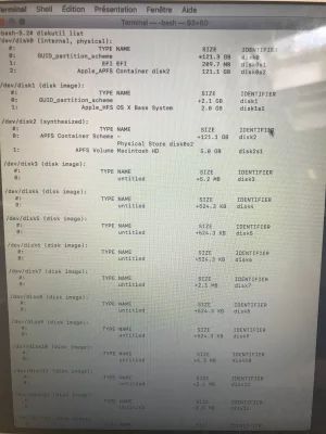

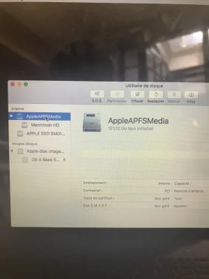

Après avoir voulu réinitialiser mon MacBook Air 2017 en effaçant le disque « Macintosh HD », lors de l’effacement j’ai choisis « apfs » et depuis je me trouve devant dans l’impossibilité de réinstaller mac os sierra.
Ci joint, deux photos pour vous aider à mieux comprendre mon problème.
merci d’avance pour votre aide

Bonjour Roms
Sierra ne peut s'installer que dans un volume de format jhfs+ classique > pas de format apfs.
- passe la commande :​
diskutil ap deleteContainer disk2 "Macintosh HD"
  • ("Macintosh HD" avec les "") la commande supprime l'apfs > et reformate un volume Macintosh HD standard

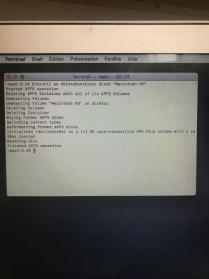

Merci pour la réponse rapide :) voici le retour que dois je faire après cela ?
    1,3 Mo · Affichages: 212
Opération réussie. Tu quittes le terminal -->
- dans la fenêtre des 4 Utilitaires macOS > lance l'option : "Réinstaller macOS" => et choisis Macintosh HD comme destination lorsque cela te sera proposé.​
