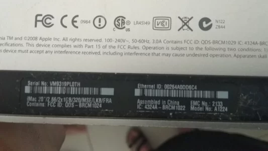

Les caractéristiques d’un Mac avec son numéro de série
https://www.journaldulapin.com/2013...teristiques-dun-mac-avec-son-numero-de-serie/
Ca ve te permettre de nous indiquer précisément quel est ton modèle de mac !

Le n° de série sur un iMac est gravé sous le pied. En allant ici... https://checkcoverage.apple.com/fr/fr/ ...et en le tapant, il y aura un rappel du modèle exact et ça nous intéresse.

voici tout sur imac
j'ai rentrée dans ce lien le numero de serie mais il trouve rien

voici tout sur imac

Bien sûr que si, c'est un iMac (20 pouces, début 2009).
