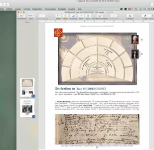

66
Suite à fausse manip mon document est scindé en 2 parties et impossible de déplacer les pages manuellement car, il ne veut pas me la prendre unitairement. Et aussi, la page sélectionnée est bleu sombre et les autres bleu clair mais pas blanches, donc la modif se fait sur tout le document, GGGRRRIIIZZZZZ!
Surtout que c'est un document de généalogie de 300 pages avec plein d'images.
Merci pour votre aide.
Didier

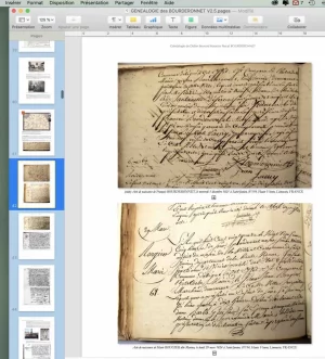

C'est un problème de section.
Quand tu cliques sur une vignette à gauche, tu sélectionnes automatiquement toute la section, pas la page.
On ne déplace pas les pages dans Pages comme avec un document PDF dans Aperçu.
Dans ta première capture, on voit donc deux sections différentes, une de 200 pages et une de 53. Dans la deuxième capture, on voit la page affichée (bleu soutenu) et la section à laquelle elle appartient (bleu léger).
Si tu veux que les deux sections n'en fassent plus qu'une il faut supprimer le saut de section. Tu le verras si tu fais apparaître les caractères invisibles (barre de menu : Présentation > Afficher les caractères invisibles).
