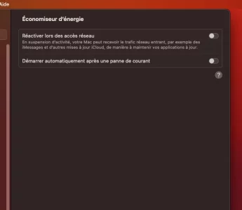

Bonjour, utilisateur d'un mac mini M1 sous ventura 13.6.6, mon mac suspend automatiquement son activité après une dizaine de minutes ce qui est très gênant surtout lorsque j'écoute de la musique! Quelqu'un a-t-il déjà rencontré ce problème car je n'ai rien trouvé sur le forum? Votez mes capture d'écran système pour comprendre!

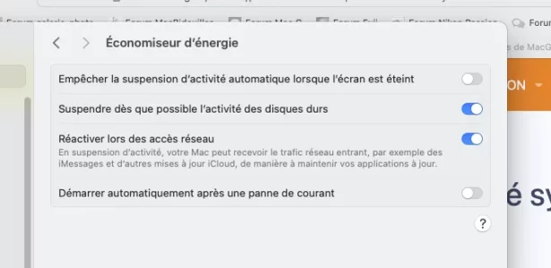

Il faut désactiver la fonction de suspension des disques durs...
Sur un Mni M1 sous Sonoma j'ai les options suivantes... Sous Ventura elles doivent être ailleurs ?

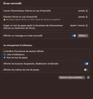

Merci mais je n’ai rien d’autres dans les préférences système sous ventura hormis ce que montre mes captures d’écran. Rien non plus dans l’aide Apple! Tout fonctionnait bien avant la dernière MAJ donc je contacterai Apple pour voir et reviendrai sur le forum poster leur réponse.
Personnellement c'est à cause des MAJ de sécurité que j'upgrade mon matériel sinon je serai bien resté sous high sierra qui fonctionnait très bien, avec en plus certaines fonctions (comme l'organisation des podcasts avec une lecture non encodée des titres -voir un de mes post à ce sujet resté sans réponse- et leurs redirections vers mes disques externes) fonctions rendues impossibles après! Maintenant je trouve que ces nouveaux OS sont de véritables usines à gaz avec des tas de gadgets inutiles d'où ma réticence! Alors tant que je peux, je préfère ne pas encourager mais suis obligé de subir l'obsolescence programmée des firmes et Apple, n'étant plus ce que c'était, en fait malheureusement partie: avant de passer sous Sonoma je vais tâcher d'obtenir une réponse à ma question pour ne pas mourir trop idiot. Merci tout de même+++
