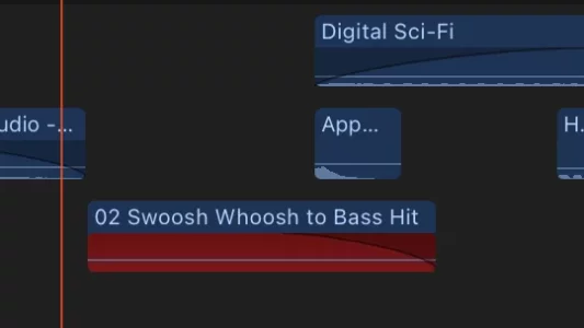

Bonjour, depuis une certaine mise à jour ,j'ai constamment ce problème, le son (des fichiers audio comme de certaines vidéos) se mettent à devenir rouge comme sur l'image ci-dessous, sans aucune raison
Quand je rajoute n'importe quel autre média dans ma timeline, ils redeviennent tous bleu, puis d'ici 20min certaines seront rouges, et ainsi de suite a n'en pas finir (à noter qu'ils sont rouges, mais l'audio fonctionne) le problème c'est que je ne peux plus exporter de vidéo, car Final cut pro dit que j'ai des éléments hors ligne… J'utilise FCP depuis 3 ans ,je n'ai jamais eu ces soucis.
Sauriez-vous d'où cela peut venir s’il vous plaît ? merci à vous

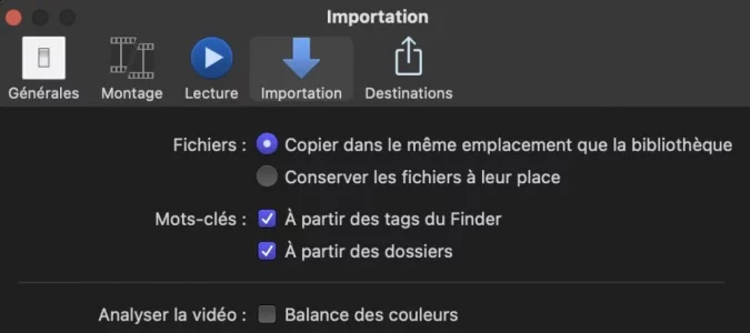

Bonjour Youngkriss911,
comme FCPx te dit que tu as des éléments hors ligne, as-tu essayé de récupérer 02 Swoosh... ? Il faut passer par le menu Fichier, puis Relier les fichiers.
Si c'est ça, ça veut dire que quand tu importes des média, tu ne les copies pas dans ta bibliothèque FCPx, et si tu déplaces ton 02 Swoosh..., FCPx ne le retrouve plus.
Pour que ça n'arrive plus, il faut dans les Préférences/Importation cocher "Copier dans le même emplacement de la bibliothèque" : Capture d’écran 2022-12-05 à 08.44.15.jpg

Bonjour, donc c'est pire que ce que je pensais, car tout est bon de mon côté, cette case est cochée depuis toujours
