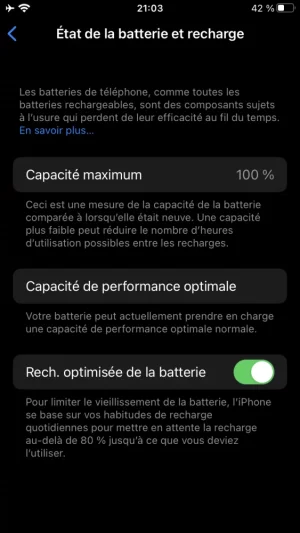

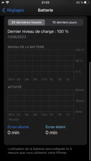

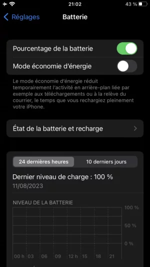

Aprés l'avoir rechargé, puis mis en veille 1h ou 2h, peux tu aller dans Réglages > Batterie, et faire 2 ou 3 captures d'écran de toutes les informations qui s'y trouvent ? Puis pareil en allant ensuite dans Etat de santé de la batterie ?

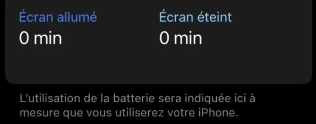

L'iPhone n'a pas été capable de mesurer le fonctionnement de la batterie :
Donc, si tu as bien laissé reposer l'iPhone 1h après l'avoir rechargé, c'est qu'il y a un composant défectueux : soit l'iPhone, soit la batterie
