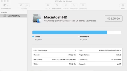

Bon... J'ai mis à jour mon Mac vers High Sierra en rentrant la ligne de commande dont je parle plus haut et tout s'est bien passé. Cela dit, je ne vois nulle part l'info qui me confirme que je suis resté en HFS+ et pas passé en APFS. Le Mac me dit que je suis en "Mac OS étendu journalisé" dois je en conclure qu'il est toujours en HFS+ ?
Merci.
Merci, tout est ok alors !
