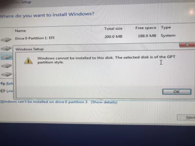

Capture d’écran 2019-06-19 à 17.41.23.png Capture d’écran 2019-06-19 à 17.41.31.png Capture d’écran 2019-06-19 à 17.41.40.png Capture d’écran 2019-06-19 à 17.41.52.png
Voici les 2 cas de figure sur win installer,
dans le 1er cas, il me parle de partition GPT, peut être une nouvelle piste?
1er cas: Démarrage sur le lecteur Windows
2ème cas: Démarrage sur le lecteur EFI
    1,5 Mo · Affichages: 153
Il y a 2 façons possibles d'installer Windows-10 : en mode UEFI (récent) et en mode Legacy (ancien) -->
- en mode UEFI : l'OS W-10 bootera selon la séquence : EFI (programme de boot primaire du Mac) > GPT (GUID_Partition_Table = la table de partition en place) > bootmgr.efi (démarreur UEFI de W-10)​
- en mode Legacy : l'OS W-10 bootera selon la séquence : émulation d'un BIOS par l'EFI > table Hybrid_MBR installée en alternative sur le seul bloc 0 du disque > bootmgr (démarreur Legacy de W-10)​
À l'écran de choix du volume de démarrage (alt) > l'icône EFI Boot correspond au mode UEFI d'installation de W-10 ; l'icône Windows --> au mode Legacy. Comme le disque de ton Mac n'a aucune Hybrid_MBR apprêtée d'avance sur son bloc 0 --> le mode d'installation Legacy est proscrit --> tu dois passer par EFI Boot et le mode UEFI (à moins d'avoir un Mac ancien ?).
En démarant sur EFI Boot > puis en reformatant (bouton : "Format") en ntfs la partition de 187 Gi (= 201 Go) --> tu fais ce qu'il faut. Je n'interprète pas ton échec.
C'est Locke (absent des forums depuis un moment déjà) qui est le spécialiste en ce qui concerne l'installation de Windows. Moi je n'ai jamais utilisé ni installé cet OS > et j'ignore donc les finesses tactiques de son installation. Je n'ai pu précédemment que te brosser un tableau "théorique" des 2 façons possibles d'installer W-10 > d'après une "reconstruction spéculative" que je m'en fais en y réfléchissant.
Note : il n'y a pas spécialement de bazar sur tes disques --> tu as une partition Windows en queue de HDD > qui a été virée au type Microsoft Basic Data sans définition d'un volume sur cette partition. On peut la reformater si tu veux (ou la supprimer).
