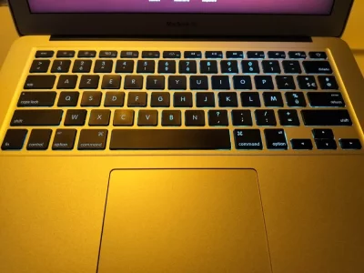

Je viens vers vous car je ne parviens pas à trouver une solution pour mon nouveau macbook air reconditionné : Je l'ai acheté il y a 24 heures et je ne trouve pas le clavier methode qui va avec mon clavier physique incorporé.
Pourriez-vous m'aider s'il vous plait ?
Voici une photo de celui-ci si quelqu'un sait me dire
Bien à vous,
Castian

C'est normal que tu ne trouves pas, ce clavier est un ANSI Français, un modèle qui n'existe normalement pas, les clavier français ayant une disposition ISO et pas ANSI : https://support.apple.com/fr-fr/HT201794
Il s'agit d'un bricolage pour convertir un clavier US en clavier français, tu devrais demander à ton vendeur un échange contre un vrai Mac français, ou bien au minimum les instructions pour faire fonctionner correctement le clavier.

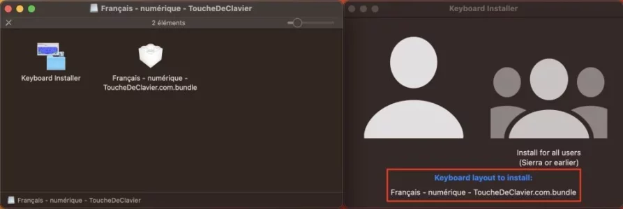

Je t'ai demandé de bien l'article et il y a ceci...
Rendez-vous ensuite dans Préférences Système > Clavier > Méthodes de saisie et cliquez sur le + en bas à gauche pour ajouter un nouveau clavier. Pensez à cocher la case Afficher le menu de saisie dans la barre des menus si cela n’a pas été fait :
...donc prend le temps de tout relire et de bien faire un clic sur le signe + pour voir apparaître les 2 types de clavier. Si tu fais correctement les manipulations tu dois avoir cet écran...
...même avec un iMac 24" M1 ça fonctionne.
