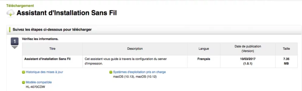

Oupps, j'avais pas tout lu.....
j'ai trouvé ceci sur le site de Brother--> https://www.brother.fr/services-et-supports/hl-4070cdw/downloads
?..... Bizarre que çà renvoie vers une autre page..... donc j'ai mis la copie d'écran....

Merci, j'avais déjà essayé mais en vain, certainement parce que je suis OS 11 non supporté:
"L’app « Assistant de configuration de la connexion sans fil » doit être mise à jour.
Le développeur de cette app doit la mettre à jour pour qu’elle fonctionne avec cette version de macOS. Contactez le développeur pour en savoir plus."
