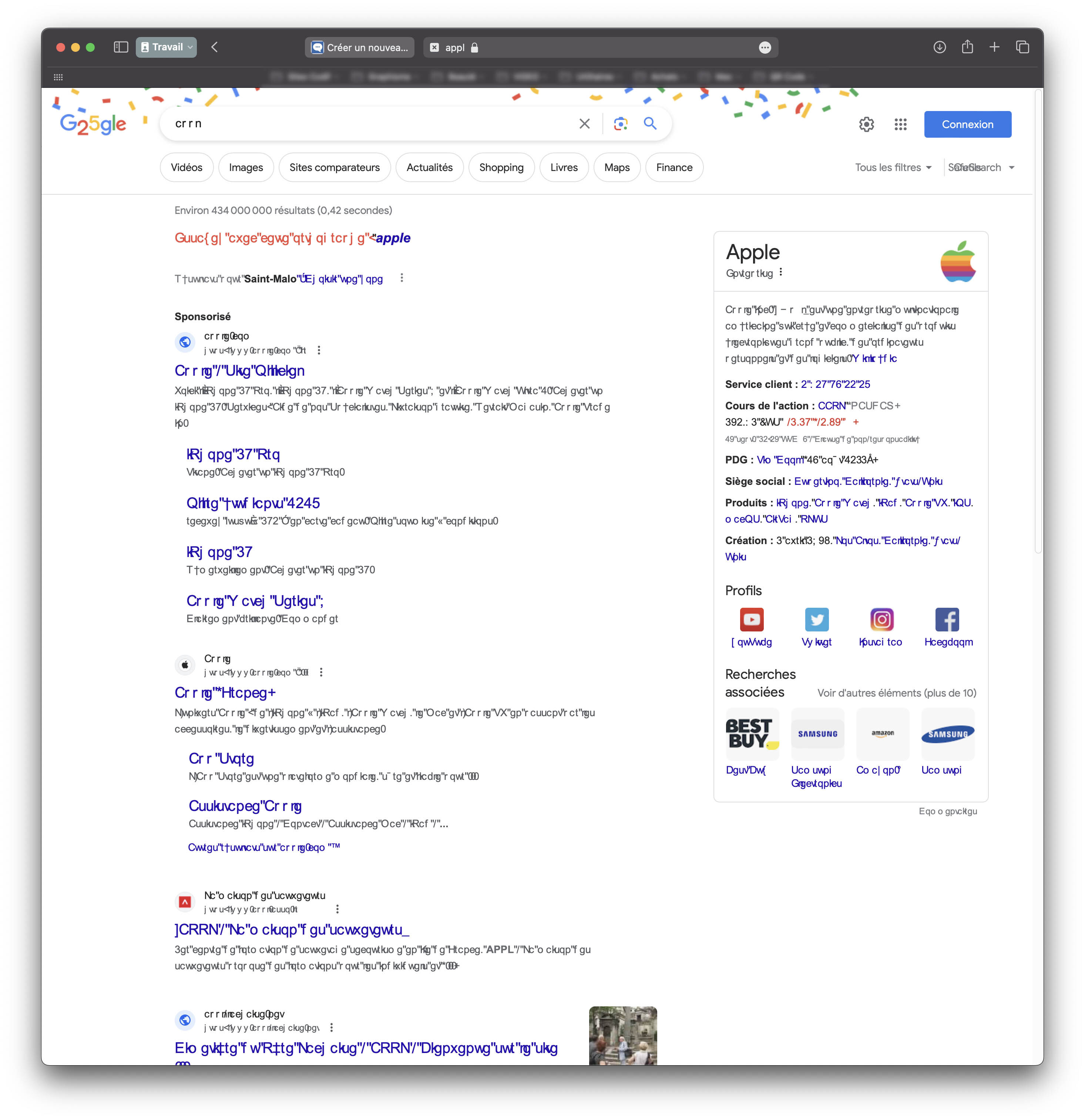

depuis l'installation de Sonoma et donc Safari 17 ce matin, j'ai un problème au niveau de l'affichage texte des résultats de la recherche Google. Voici à quoi ça ressemble :
Avec Bing, le problème ne se pose pas. Et l'affichage des sites ne pose aucun soucis. J'ai testé avec Firefox : Les résultats Google sont eux aussi altérés, mais de façon différente.
Une idée du problème et de la façon de le résoudre ?
Merci d'avance.
Redémarrer une fois le Mac en mode "sans échec" pour faire un vidage des caches de polices ?
Merci pour la réponse. J'ai fait un redémarrage sans échec. Dans ce mode, l'affichage de la recherche google est parfait. Mais dès le redémarrage en mode normal, le problème est de nouveau présent. Ce serait un problème lié aux extensions ? car je n'en ai aucune en lien avec safari.:(
C'et vraiment étrange:mad:
Fais tout de même une vérification des polices avec l'application Livre des polices... Ou peut-être un vidage des caches de Safari (combinaison Commande Option E).
Bonjour … même pb depuis le passage à Sonoma et Safari 17.
problème de caractères sur certains sites et sur tous mes backoffice wordpress.
plus de pb après un démarrage en mode sans échec mais le pb revient après un démarrage normal .

je suis passé par le livre des polices et j'ai supprimé les doublons. Malheureusement, ça ne change rien au problème.
Pour l'instant, j'utilise Bing comme moteur de recherche plutôt que google search.
