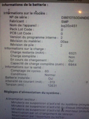

    1,1 Mo · Affichages: 194

Il n'est pas écrit "contrefaçon" sur la batterie ;) Le seul moyen d'être sûr, c'est de faire changer la batterie dans un Apple store ou APR.
Dans ton cas, j'ai un doute sur le coupe batterie/chargeur, même si ta copie d'écran (post#1) montre que tout va bien
