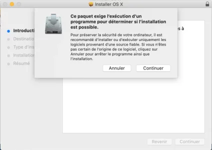

J'arrive à télécharger "Install Mac OS X" sur mon autre ordi (qui est un MB 2017 sous Catalina), sauf que quand j'essaye d'ouvrir le .pkg pour avoir le dossier d'installation dans mes applications et le transférer sur ma clé, il me met "Ce paquet exige l’exécution d’un programme pour déterminer si l’installation est possible." puis "Cette version d’OS X 10.11 ne peut pas être installée sur cet ordinateur." ...

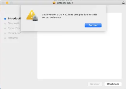

Au lieu de ça j'ai le message ce-dessous qui s'affiche quand j'ouvre le fichier .pkg de "Install Mac OS X" (fichier pour l'installation de El Capitan que j'ai téléchargé depuis le site d'Apple)...

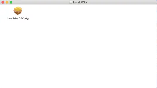

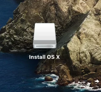

Il m'est impossible d'ouvrir cet installateur pour l'avoir sur mon MacBook 2017 afin d'y créer ma clé...
(ci dessous les étapes...)
Est-ce qu'il y a un autre moyen d'avoir le fichier .app ?

Si je déplace le dossier qui se trouve sur mon Bureau dans le dossier Applications, cela me crée simplement un raccourci vers le dossier bureau, et lorsque j'exécute la commande, il m'affiche (logiquement je trouve) :
"sudo: /Applications/Install OS X El Capitan.app/Contents/Resources/createinstallmedia: command not found"
puisqu'il n'y a pas de d'application nommé "Install OS X El Capitan.app" (qui doit à mon sens être créé lorsque le "InstallMacOSX.pkg" est exécuté...)
Yosemite, El Capitan et Sierra se téléchargent maintenant sur le site d’Apple en dmg. Cette image ouvre un fichier pkg qui est en réalité un installateur de l’installateur.
Cet installateur d’installateur s’ouvre depuis les versions ultérieures, je n’ai aucun problème avec High Sierra. Tu ne tentes pas d’installer un OS mais d’installer un paquet qui va servir à installer l’OS. L’art de compliquer les choses jusqu’à les rendre risibles.
Je ne connais pas Catalina mais je pense qu’il faut que tu recherches la cause dans les sécurités d’installation d’Apple via préférences système > sécurité ou les blocages qui se modifient via la session de secours. A préciser par des membres qui ont Catalina.
L’ouverture du pkg aboutit à l’installation directement dans le dossier Applications de Installer OS X El Capitan .app qui est l’installateur....qui lui ne peut pas s’ouvrir sous Catalina, version ultérieure

Notre ami bloque au niveau de l’installateur de l’installateur d’OS qui permet uniquement de choisir en destination un disque bootable (Macintosh HD, un clone...) mais pas un répertoire ou dossier.
Réactions: MAChiavel
Je viens de testé sur Catalina (10.15.4), cela ne marche pas, j'ai le même message d'erreur.
Edit: ça fonctionne sur Mojave.
