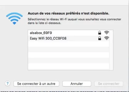

Les deux réseaux sont pourtant détectés par le Mac, mais la boîte de dialogue suivante apparaît :

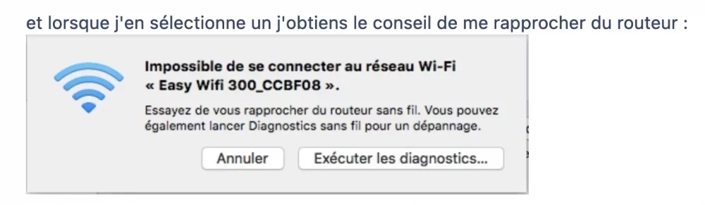

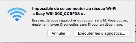

et lorsque j'en sélectionne un j'obtiens le conseil de me rapprocher du routeur :
alors que je suis juste à côté du répéteur Easy Wifi et que les barres sont au maximum (pareil pour la box alsabox) !
