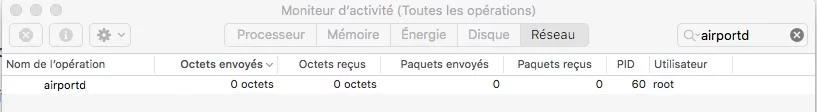

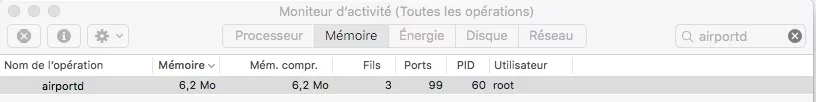

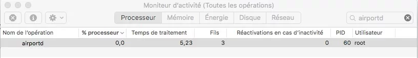

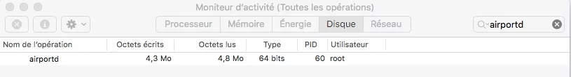

Le process airportd apparaît bien dans le moniteur d'activité, voici les résultats par colonne :

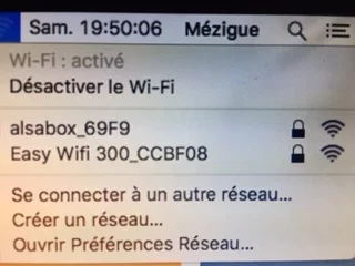

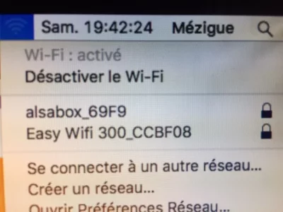

Par ailleurs, je remarque que dans la barre de menus du Finder le signal du WiFI est visible mais grisé et le menu déroulant indique les lignes suivantes (la première ligne, toujours grise alterne constamment entre "Wi-Fi : recherche de réseaux…" et "Wi-Fi : activé") :
