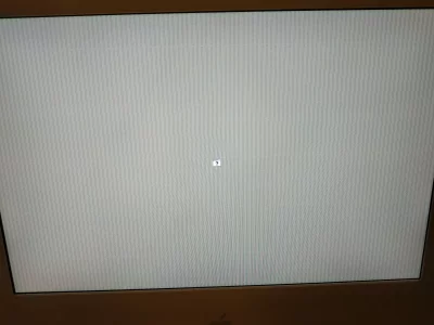

Hello la communauté mac! Je viens d'acheter un G5 pour l'anniversaire de mon petit et la en rentrant le drame voici ce que j'ai.......son anniv est fêté lundi et il faut qu'il soit en état pour lundi....help me.
Au centre de l'écran il y a un un dossier avec un ? Et 2 personnages emboîtés qui clignotent alternativement....

Euh le dossier encore je dirais pas de disque mais les lignes ça sent la carte graphique HS... Bref pour moi c'est une épave... Demande l'avis des autres... mais pour moi ça pue...
ah oui peut-être plutôt ça... je ne sais plus... Si tu viens de l'acheter fais une réclamation... remboursement.

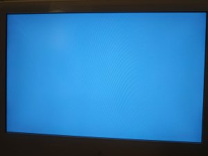

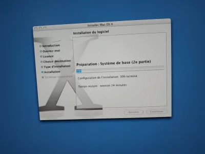

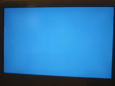

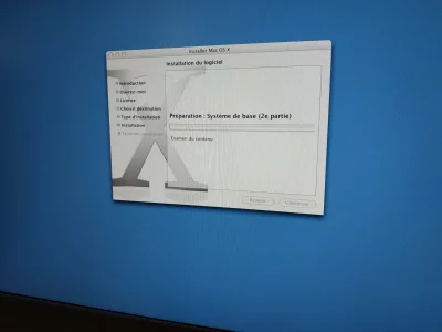

Je formate le ddi en effet et lance l'installation. A la fin du décompte temps restant le Mac se reboot et la écran bleu....pourtant juste avant a l'installation on me dit de me tenir prêt pour insérer le DVD 2....mais on me le demande pas....
Et voici les saisies ecran

Je commence à manquer d'idées… L'OS n'arrive pas à s'installer sur le disque interne. Est ce que tu y arrives sur un disque externe ? (donc tu démarres comme avant sur le DVD, mais tu changes la cible)

J'ai réussi à installer complètement l'os sur le disque mais au démarrage classique je fini par une écran bleu. En mode sans échec donc dégradé j'arrive sur une session.
