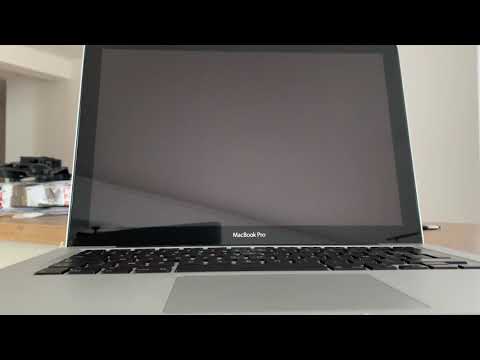

Bonjour la communauté,
Je vous contacte car j'ai un problème dont je n'ai pas trouvé de solution sur le forum.
Sur un macbook Pro de mi-2010, j'ai installé un SSD de 1To avec une installation de HIGH SIERRA.
Toute l'installation s'est bien déroulée mais j'ai le problème suivant : lorsque j'allume l'ordinateur, le démarrage se fait normalement et rapidement. Lorsque je redémarre l'ordinateur, le démarrage est lent, la barre d'avancement est lente, et cela aboutit au panneau interdit de stationner. À ce moment là, j'appuie longtemps sur le bouton POWER, l'ordinateur s'éteint. J'allume à nouveau l'ordinateur et tout se passe normalement.
Je suis dans une impasse.
Merci d'avance pour vos retours.
Cordialement.
Benoît
