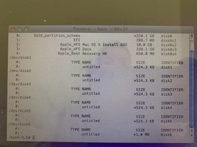

J’ai tenté le Cmd + R, qui me renvoie sur l’installation Snow Léopard. Cependant, il m’indique que mon disque de démarrage “Doc” ne permet pas l’installation OS X.. je suis bloquée à cette étape et n’arrive à rien depuis.
J’ai effectué une vérification et une réparation de ce disque de démarrage, lequel en avait besoin. Pour autant, cela n’a pas débloqué l’installation.
J’ai effectué ta manip concernant le terminal. Je vois un disque Recovery HD, je ne sais pas à quoi cela correspond. Le disque EFI également ne me parle pas..
Si tu pouvais m’éclairer à ce sujet ?

Bonjour Maboo
Je vois sur ton disque 4 partitions -->
- la n° 1 EFI de 209 Mo se crée toujours avec une table de partition GUID et est uniquement utilisée (dans certaines circonstances) par le programme de boot interne du Mac (recelé dans une puce de la carte-mère) et appelé aussi EFI.​
- la n°2 Mac OS X Install DVD de 10 Go porte l'intitulé du volume du DVD d'installation de Snow Léopard. Est-ce toi qui a aménagé cette partition en y restaurant le volume du DVD afin qu'elle en tienne lieu ?​
- la n°3 Docs de 239 Go est une partition principale dont on ne sait pas actuellement (à voir le tableau) si elle recèle des documents (volume de stockage) ou une installation (volume de démarrage). Mérite une enquête.​
- la n°4 Recovery HD de 650 Mo est la partition de secours créé en accompagnement d'une installation dans un volume de démarrage à partir de l'OS Lion 10.7 et jusqu'à la fin des OS de format jhfs+ (High Sierra sur disque rotatif). Elle recèle une image-disque BaseSystem.dmg dont le volume héberge un OS de secours démarrable. De quel OS : impossible à dire encore d'après le tableau.​
=> est-ce que (dans un 1er temps) cet aperçu éclaire pour toi la configuration du disque interne ?

Je suis désolée, je suis assez novice en la matière.
Concernant la partition Install DVD, j’ai souvenir d’avoir Partitionné mon disque, mais il y a bien longtemps. Et je n’en ai pas grand souvenir, j’ai ce Mac depuis 2010.. (il s’agit de la version mi-2009).
La partition Doc est ma partition principale, sur laquelle je stocke un bon paquet de documents (espérant qu’elle soit toujours pleine, sinon j’ai perdu un nombre de données importantes, que je n’ai bien évidemment pas sauvegardées depuis un bail. Cela m’apprendra..)
Si je comprends bien, la dernière partition correspond à la mise à jour que j’ai souhaité faire..si je supprime cette partition, est-ce que cela peut m’aider à quelque chose ou pas du tout ?
Mac me propose d’installer OS X, mais ne me propose que le disque Doc pour installer la Maj. Une icône “!” M’indique que je ne peux pas utiliser ce disque, (il y a pourtant de l’espace sur ce disque, j’ai du mal à comprendre pourquoi il refuse d’installer sur le disque, et ne me propose aucune autre solution).
Je ne sais pas si je suis claire
La dernière partition (650 Mo seulement - moins d'1 Go) est une partition de secours : l'équivalent du disque d'installation de Snow Léopard > mais pour des OS à partir de Lion (le successeur de Snow Léopard) qui n'utilisaient plus de DVD d'installation.
On va inspecter la situation.
- passe la commande :​
df -H
  • qui affiche l'occupation des volumes montés
