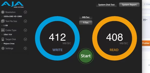

Si tu ne l'as pas déjà dans les applications > télécharge le logiciel gratuit : ☞AJA System Test Lite☜. Lance-le > laisse les réglages par défaut > et poste une capture du résultat qui va montrer les débits en lecture / écriture pour ton volume externe Mojave Imac.
Voila le résultat :
Tu as une excellente performance en lecture / écriture avec +400 Mo/s. Tu peux donc largement fonctionner en démarrant ton iMac sur le clone externe de manière régulière.
