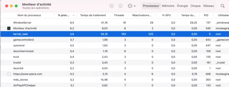

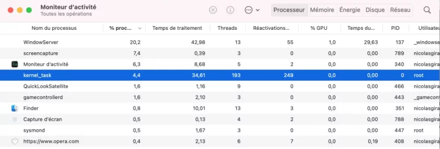

Pour le KERNEL TASK, il est toujours là... je vais joindre quelque capture écran du moniteur d'activité. Mais j'ai l'impression que depuis la ré-install, il est moins envahissant... (sollicite moins de ressource).
Là je laissais mon ordi au repos, et au bout de 1 heure, pas de plantage.
Du coup j'ai tenté une autre piste (qui le fait planter à coup sûr) : ouvrir plusieurs onglets Pinterest. Ca n'a pas manqué. Aprés quoi je l'ai relancé, et j'ai essayé de trouver des infos sur la Console. Mais je ne suis pas du tout formé à cet outil... Je suis allé chercher quelques informations dans un fil en y cherchant le message "error"... Il apparait pas mal finalement, sans que je comprenne bien si ce sont des petites erreurs banales ou des choses plus sérieuses...

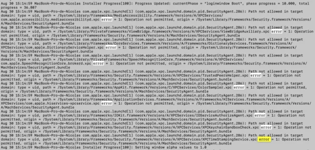

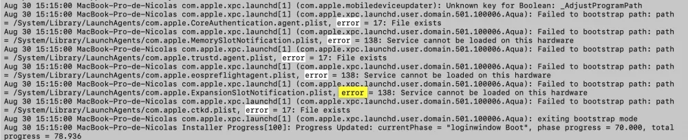

Je vais d'abord joindre ici des captures écran du moniteur d'activité. Puis dans un second temps celles de la console, pour le cas où cela donnerait des indications que vous sauriez interpréter....
Et la console...
A noter, maintenant plus vraiment d'emballement des ventilateurs. Tout cela se fait trés calmement. L'écran se fige. Et au bout de quelques secondes il passe au noir (mais pas éteint), et quelques secondes plus tard s'éteint...
NB : Sly54 sur le fil vers lequel tu m'as orienté, il est question d'une app Etrecheck qui fait des bilans. Cela vaut il le coup que je teste ?

ça y est, j'ai enfin fait le formatage propre + ré-installation. J'ai même fait deux fois le formatage. La première tentative s'est soldée par un message d'échec, mais je me souvenais (formatage de clé USB) qu'il fallait parfois s'y reprendre à plusieurs fois quand l'utilitaire de disque "démonte" un disque. Et donc la seconde fois, j'ai bien obtenu le résultat voulu et j'ai respecté scrupuleusement la procédure.
J'ai réinstallé Big Sur à partir d'une clé USB de boot ayant déjà fait ses preuves.
J'ai installé ensuite Chrome et le lanceur de jeu Epic Games. Puis Magic Gathering puisque j'avais repéré des plantages à la fin des parties. Et bien j'ai pu en faire quelques unes sans plantage. Puis je suis parti pour d'autres occupations, laissant l'ordi en veille. A mon retour, il était éteint (plantage). Là j'ai tenté aujourd'hui d'autres parties... et effectivement, ... plantage, mais plutôt quand je quitte le jeu. Là, en ce moment, je le redémarre... et une fois le système monté... plantage. Vraiment étrange.
Je n'ai pas encore installé les différents mails, ni le disque dur pCloud, ni la suite Adobe.... En fait, je commence à croire qu'il fait ça tout seul comme un grand.
J'avais fait un premier rapport Etrecheck, AVANT de mettre quoique ce soit sur l'ordi ou il a relevé une erreur grave inhabituelle :
"Usage Lourd de l'Unité Centrale : Quelques opérations utilisent une grande quantité de l'unité centrale qui est hors de normale".
Je vais partager ça ci dessous dans un bloc de code. Mais à noter, une dizaine de minutes plus tard, même rapport Etrecheck... et plus rien. Et sinon, j'ai essayé de capturer des extraits de ce qu'affiche la console dans ces différents items au moment des plantages, mais j'ai du mal à l'interpréter. Je ne veux pas surcharger en copier coller. Mais au cas où, j'ai :
