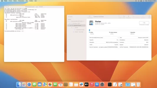

Je rencontre un problème de lenteur sur un iMac sur lequel j'ai changé de disque dur. Je suis passé sur un SSD samsung 870 QVO de 1 To.
Le démarrage s'effectue en moyenne en 2min45s.
Je vous ai joins une capture d'écran si cela peut vous être utile.
Je ne sais pas par où commencer. Aussi, pourrais-je avoir vos lumières sur mon cas ?
Est-il possible de désactiver le SSD interne qui est en Fusion Drive ? étant donné que j'ai remplacé le HDD par un SSD
J'ai également commandé deux barrettes de RAM pour un total de 32 Go que je vais installer.
Merci beaucoup pour vos réponses futures.
    34,6 KB · Affichages: 19

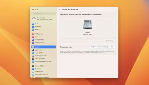

Est ce que le SSD est bien sélectionné dans Préférences Système / Démarrage ?
Je ne vois pas le SSD du FD, sur tes captures d'écran…

Oui, j'ai fait les 2 autres actions.
Voici le rapport :
Je n'ai rien trouvé d'anormal dans le rapport.
Donc les problèmes restants sont : 1) lenteur de démarrage et 2) plantage au re-démarrage, c'est ça ?
    24 KB · Affichages: 12
Pas d'amélioration.
A chaque demande de redémarrage le PC plante, écran noir. Ça ne pose pas de problème ?
C'est assez difficile à voir sur ta capture d'écran, mais il me semble bien que ton disque n'est pas selectionné, il devrait avoir un léger contour. C'est pour ça que j'ai recommandé de "re-forcer le démarrage sur le disque principal dans les préférences".
J'ai bien compris la manip du reforçage, cependant, étant donné qu'il plante au redémarrage il ne doit pas tenir compte de mes changements. Le seul disque dur affiché est en tout cas légèrement entouré d'un carré grisé dans les préférences de disque de démarrage.
