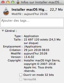

Moonwalker,
Téléchargé de neuf? Qu'entends-tu par neuf?
J'ai téléchargé de l'Appel Store selon le lien Apple.
Et effectivement, l'application ne fait pas 4,8GO comme indiqué sur Apple mais 24,5MO, c'est pas terrible!!!
Il y a un loup.

Le loup c'est qu'il t'a refourgué le "faux" installer. Enfin, la version réduite.
Apple, non seulement tu fais cher mais en plus tu fais ch*er !!! :rage:

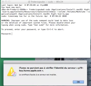

Alors, ou tu utilises ton ancienne version (et tu changeras la date du Mac au 01 janvier 2017 si tu dois l'utiliser pour installer) ou tu utilises cette méthode pour récupérer un "vrai" installer :
L'article parle aussi de High Sierra.
Merci Moonwalker.
J'essaierai demain de restaurer l'ancienne version, car je l'ai jeté avant-hier. Avec Time machine, ça devrait aller.
J'antidaterai en suivant.
La deuxième méthode n'a pas l'air super fiable aux vues des différents commentaires. Ou alors, les gars ont fait ça n'importe comment.

Salut Moonwalker,
Je viens te donner des nouvelles.
Tout est rentré dans l'ordre en payant.
Ca a été le bazar quand j'ai voulu faire la mise à jour en changeant la date et d'autres messages sont apparus (je te joins une copie d'écran de ce que j'avais).
Avant de sombrer dans le coté obscur:), j'ai fini par amener mon Mac chez Iconcept et leur demander de la faire.
1h plus tard, j'avais un appel me disant que mon disque dur commençait à avoir des problèmes, bing, un disque dur en plus!
Pour minimiser les coûts, j'ai fait pas la suite moi-même l'installation de la mise à jour IOS et de tout ce qui a suivi, les sécurités, Itunes, les applications...
Ca à l'air de fonctionner maintenant.
