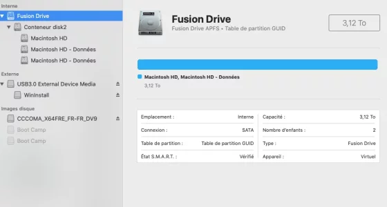

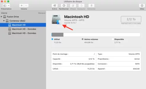

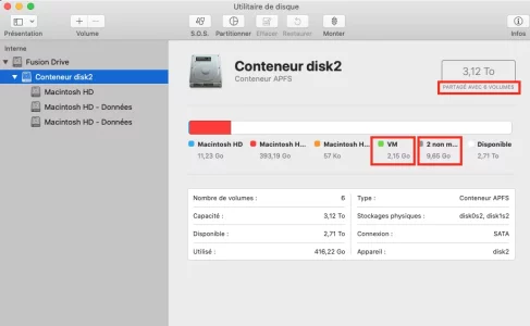

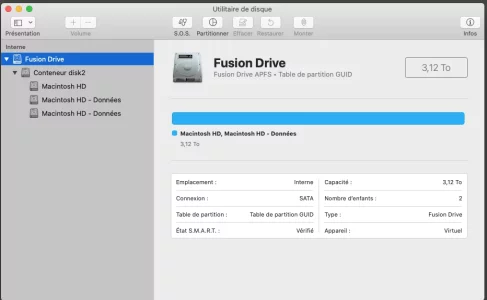

Commence par faire le ménage, tu as 2 fois Macintosh HD - Données et 2 fois Boot Camp en image disque sur ton Bureau de 2,8 Go.
Merci Locke d'avoir répondu
voici les copies d'écran de l'outil disque après avoir débranché les disques externe et redémarré l'iMac
Je ne comprend pas pourquoi j'ai tout ça et surtout je ne sais pas comment et quoi supprimer
je vois sur l'image B (encadré en rouge) que j'ai 6 volumes, et plus bas l'un des volume se nomme VM,
est-ce que ce serai VM Ware (qui est installé sur mon mac)
je vois aussi 2 volumes non monté (je ne sais pas les monter pour voir ce qu'il y a dedans)
je remarque un changement d'icône sur l'mage C, D, E, (indiqué par la flèche rouge)
je suis perdu !

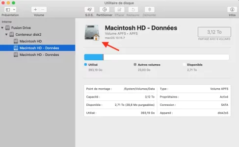

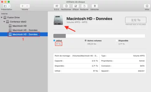

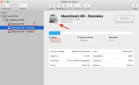

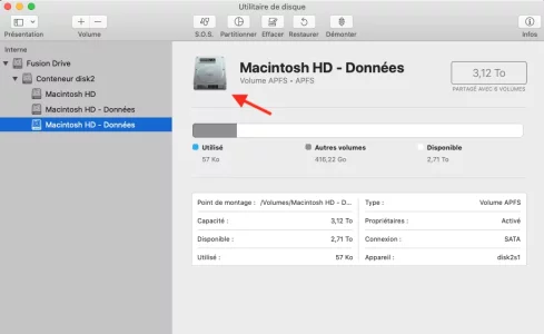

Non, tout est normal sauf que j'ai déjà mentionné que tu as un volume Macintosh HD - Données en trop. Dans cette copie écran...
...en 1) ce volume ne fait que 57 Ko et n'a pas lieu d'être. Tu fais un clic droit dessus et tu sélectionnes Supprimer le volume APFS.
En 2) dans cette copie écran, tu ne touches surtout pas à ce volume...
...il contient tous tes logiciels et données personnelles pour un total de 393,19 Go. Pas touche ! Pas sûr que ça résolve ton problème. J'ai souvenance que par le passé qu'il y avait un problème avec l'option FusionDrive de 3 To. Tu mentionnes avoir un iMac de 2013, à l'époque avec macOS Mojave, il avait un problème et Apple avait fait un correctif pour Assistant Boot Camp.

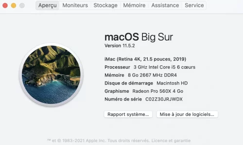

Alors, avant de faire quoi que ce soit, lance Assistant Boot Camp et vérifie son n° de version. Le correctif d'Apple pour macOS Mojave est ici... https://support.apple.com/kb/DL2007?locale=fr_FR ...attention, ne joue pas à l'apprenti sorcier, car tu as 393,19 Go de données personnelles !!!

Mon retour d'expérience : j'ai donc fait le ménage puis fais nouvel essai boot camp -> nouvel échec.
Puis en cherchant dans le forum, je suis tombé sur ton tuto d'installation windows sur un disque externe (impeccable ce tutoriel !)
Et ça marche parfaitement, merci doublement !
