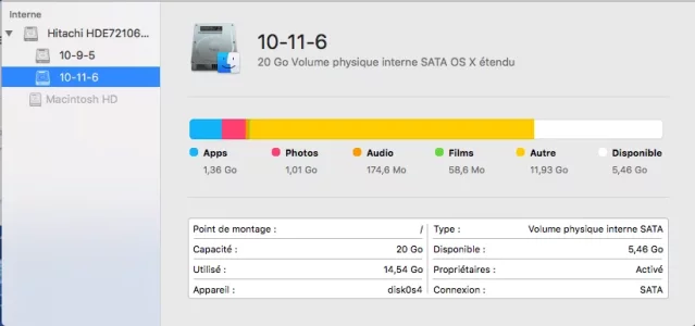

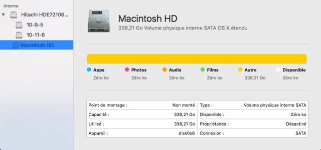

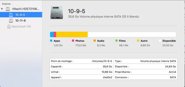

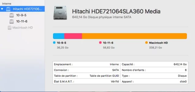

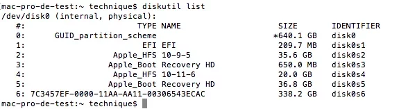

bonjour merci beaucoup pour ta réponse.
voilà tout les screen de mon utilitaire de disque et ma list de disk depuis le terminal.
    73,3 KB · Affichages: 44
    73,8 KB · Affichages: 41
    70,9 KB · Affichages: 37
    71,8 KB · Affichages: 42
    29,1 KB · Affichages: 43
Merci. Donc au redémarrage tu boot sur lequel ?
Je pense que tu devrais formater ce disque non ? Puis installer el capitan c’est bien ça ?
