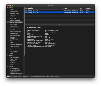

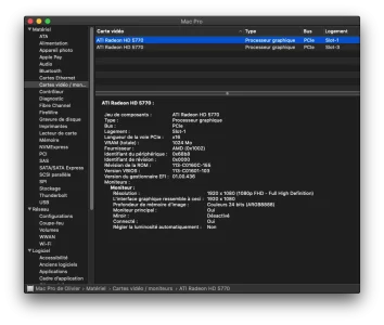

Je n'ai pas permuté les deux cartes car elles étaient reconnues encore hier, et que la dernière manipulation que j'avais faite, c'est l'installation du patcher pour passer sous Catalina. Du coup, je cherche en priorité du côté logiciel. Sinon dans Rapport Système/Carte vidéo, la carte reconnue est sur le slot 1 alors que l'autre est sur le slot 3. Ce que je note c'est que la carte du slot 3 n'a pas la même version de Bios.

Oui, c'est la raison pour laquelle je recherche sur ce forum quelqu'un qui aurait réussi à garder ses deux cartes sous Catalina. Mais je ne perds pas espoir. Après le patch, j'avais perdu ma tablette Wacom et l'ai récupéré avec un correctif au pilote.
