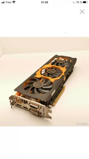

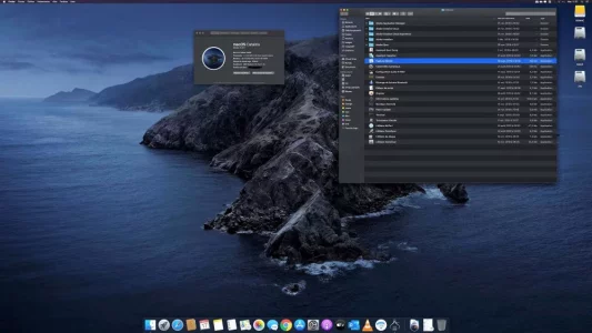

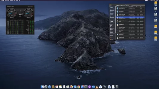

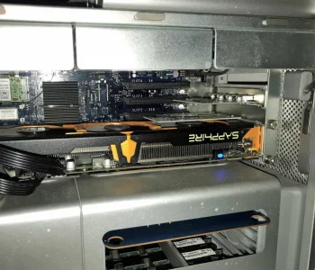

Perso sur mon mac 3.1 j'ai monté une AMD R9 270X 2GB ca fonctionne nickel sous Catalina... + un bon ssd Samsung SM951 256GB M.2 , top et 32 de ram.

SOUS Catalina mieux vaut une une amd R9 comptabilité nickel sous métal et performances très correctes . ici avec le SSD M2

Et sache que tu n'auras probablement pas de bootscreen à moins de flasher ta carte...
