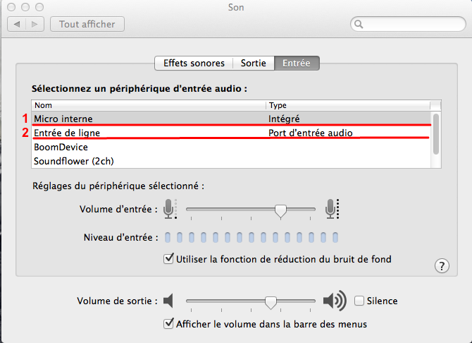

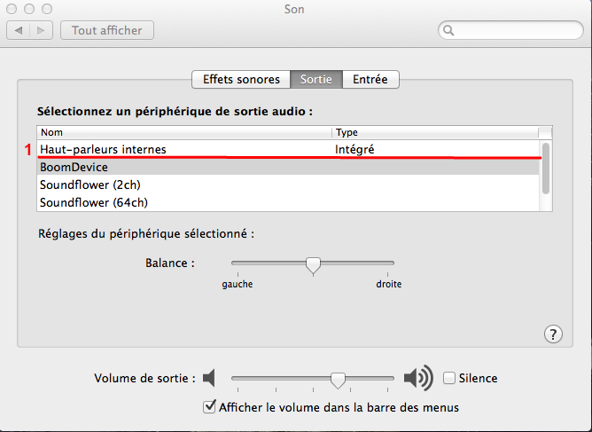

Fait nous un screen shot de préférences système> Son

voilà les photos des parmetres de son :

Tes captures 1 et 3 montrent une situation tout à fait anormale, inutile de te le cacher. En effet :
  • au panneau : 'Entrée', tu ne devrais pas avoir uniquement l'application «Boom» en périphérique d'entrée audio, mais en parallèle les périphériques natifs : Micro interne et Entrée de ligne, comme montré ici :
  • au panneau 'Sortie', tu ne devrais pas non plus avoir uniquement l'application «Boom» en périphérique de sortie audio, mais en parallèle le périphérique natif : Haut-parleurs internes, comme montré ici :

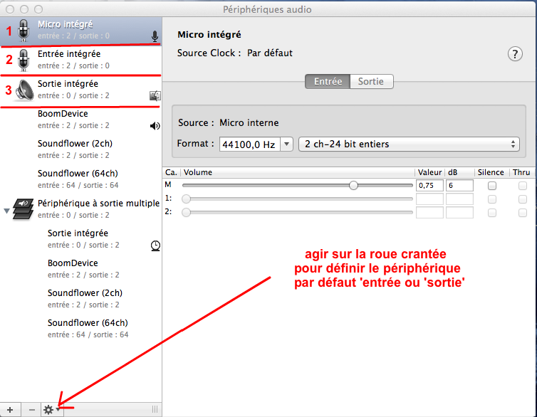

  • si tu vas à : Applications/Utilitaires et que tu lances : «Configuration audio et MIDI.app», est-ce que tu as le choix de périphériques comme ce visuel le montre surabondamment? =>
    auquel cas tu pourrais agir, périphérique par périphérique, pour redéfinir les valeurs par défaut.

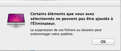

    Je ne dirais donc pas (pour user malicieusement du procédé de la prétérition) que les développeurs de «CleanMyMac» mettent en vente libre un 'lance-flamme' immédiatement capable de cibler l'ignition purificatrice sur les fichiers_core du système, parce qu'il est exact qu'ils ont implémenté leur application d'une sécurité, qui est l'impossibilité de les 'browser', et donc de les sélectionner directement, afin de leur infliger la fonction 'Éliminateur' - mot que j'adore parce qu'il me fait toujours penser à la BD de Tardi : «Tueur de cafards» pour broder d'un petit ornement vocal mon aria. En effet, l'alerte suivante s'affiche :

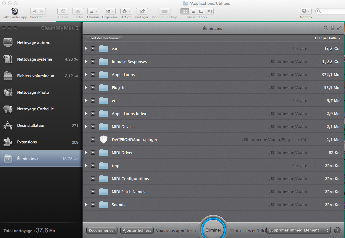

    Néanmoins (pour laisser fuser ma métaphore ignitive) tout un chacun sait qu'il suffit d'approcher suffisamment d'une flamme de précieux parchemins pour qu'ils soient roussis sur les bords, voire qu'ils disparaissent en fumée. Je laisse donc à l'appréciation publique ce visuel (imageant la combustion que j'aurais pu envisager d'opérer sur mon Mac) :
    Les connaisseurs apprécieront que j'eusse pu presser la détente le bouton : «Éliminer» du lance-flamme dirigé sur les cibles : var, etc et tmp de mon OSX, càd. les ressources de mon dossier : private.
    Mais j'attire l'attention de salim sur le fait qu'il est possible de supprimer comme de simple 'cafards' les ressources du dossier 'Audio' de la 'Bibliothèque' générale.
    Ai-je évoqué le fait que, si sélectionner directement en vue de destruction le répertoire 'Launch Daemons' est interdit, il est par contre autorisé de 'browser' son contenu, et de sélectionner chacun de ses items en vue de suppression? Qu'il en va de même pour les 'Frameworks' [etc.]? Enfant, j'étais fasciné par le mythique 'Revolver à tirer dans les coins', qui, pour ne propulser que des balles coniques, n'en était pas moins précédé d'une réputation d'autant plus meurtrière qu'agissant avec ces procédés 'courbes' qu'affectionne la sournoiserie. Que dire alors d'un lance-flamme à trajectoire latérale incurvée, cousin de l'engin qui reste à inventer : le mortier à tir parabolique horizontal?
