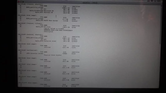

Le SSD doit être l'appareil indexé disk3 (500,1 Go) > dont la partition principale de type apfs est la disk3s2 (499,9 Go). Cette partition recèle un magasin de stockage apfs primaire nommé Physical Store.
- de ce magasin Physical Store > est censé s'exporter un espace-disque virtuel appelé Conteneur > qui doit avoir une taille strictement égale à celle de la partition primaire recelant le magasin Physical Store - soit 499,9 Go. Or si ce Conteneur s'affiche bien comme disk5 > il n'a pas de taille définie > mais à la rubrique SIZE une mention +ERROR.​
- ce qui signifie que dans le superbloc du Conteneur > se trouve actuellement inscrite une taille théorique attendue de ce Conteneur => en décalage avec la taille actuelle du Physical Store de base. Cette inconsistance empêche le Conteneur de servir d'espace de montage valide pour les volumes qu'il recèle.​
En résumé : le problème n'est pas un problème matériel de disque (SSD) > c'est un problème logique de corruption du système de fichiers apfs. Passe une commande :
diskutil verifyVolume disk5
  • qui vérifie l'apfs du Conteneur. Tu as 1 chance sur 2 que cette vérification parvienne à lire le superbloc du Conteneur > et à afficher la taille théorique attendue inscrite en regard de la taille actuelle du Physical Store.
  • en bas de cette page des forums MacGé => utilise le menu (le 16è depuis la gauche = vers le milieu de la barre) dans la barre de menus au-dessus du champ de saisie d'un message > sous-menu : </> (= Bloc de code) => tu fais ton coller dans la fenêtre de code et Continuer.
Note 1 : si tu ne peux pas poster via le Safari de la session de secours (ça arrive) --> poste une photo du retour comme tu as déjà fait.

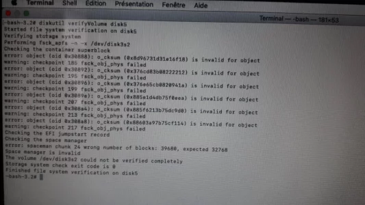

Je n'ai pas réussi à poster le retour de la commande
Diff:
via Safari car il y a un problème d'accès au thread (contrôle parental, impossible d'accéder aux Paramètres systèmes et je ne sais pas s'il y a une commande qui le désactive via le Terminal).
Voici le retour, en photo, désolée...
Merci !
    129,6 KB · Affichages: 182

Bon. Le système de fichiers apfs est corrompu sans appel ni possibilité de réparation. Je ne sais d'où est venue cette situation.
- en résumé des conséquences : les volumes que recelait le Conteneur sont in-montables et leurs données perdues. À moins (si FileVault n'était pas activé) d'utiliser un logiciel de récupération de données pour tenter de retrouver des fichiers.​

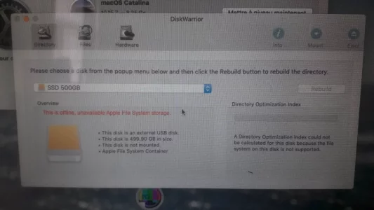

J'ai déjà essayé plein de logiciels de récupération de données, mais j'avais lu que le système APFS n'était pas exploitable par la majeure partie entre deux (en tout cas l'année passée). Par exemple, DiskWarrior voit le SSD mais ne peut pas agir dessus.
J'imagine qu'il faut faire une croix sur les données... :(
Tu me conseilles de réinitialiser le SSD ?
    96,6 KB · Affichages: 178

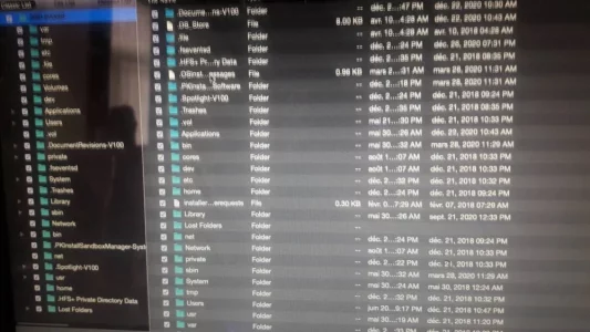

    111,3 KB · Affichages: 152
