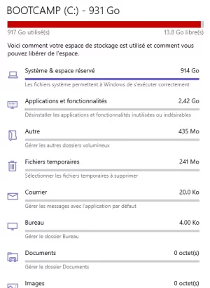

Dans "Ce PC" , BOOTCAMP affiche 13,2 Go de libres sur 38,1 Go (ce que je ne comprends pas), mais surtout, quand je vais dans les paramètres de stockage, BOOTCAMP affiche une jauge ROUGE au maximum avec écrit 917 Go utilisés sur 931 Go, avec 13,8 Go de libres.

Je te remercie pour ta réponse et finalement j'ai pu trouver le problème. J'avais mal partionné lors du téléchargement donc j'ai dû supprimer Bootcamp pour le réinstaller et ça a marché ! Merci beaucoup.

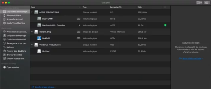

Un logiciel de récupération de données peut éventuellement retrouver tes fichiers.
- essaie d'abord avec la démo (gratuite) de Disk Drill pour voir. Note qu'il te faut un espace de récupération de fichiers distinct du volume-cible - genre volume d'une clé USB justement (si elle a assez de capacité).​

Est-ce que tu peux choisir Macintosh HD - Données > en ne retenant comme source que le dossier de ton Bureau de compte ou de ta corbeille ?
Développe le dossier Users > ton dossier de compte => et tu devrais avoir la liste des sous-dossiers dont la corbeille (dossier invisible intitulé .Trash).

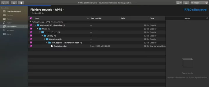

En développant le dossier Users je ne l'ai pas trouvé, j'ai aussi tapé .Trash dans la barre de recherche et je n'ai trouvé que ce qui figure sur la deuxième capture d'écran.
Je n'ai rien trouvé dans Desktop non plus...

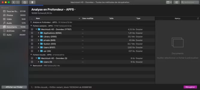

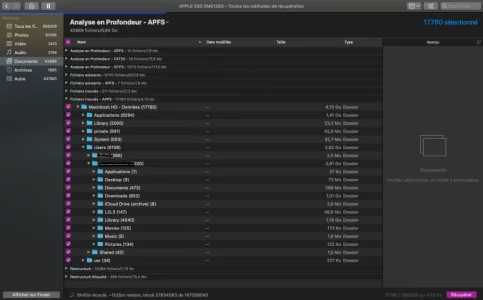

Un message s'affiche et dit que ma sélection inclut des algorithmes "uniquement dispos pour les Premium" et me demande de payer 90 euros. Honnêtement je suis prête à tout pour récupérer mes fichiers mais si je dois payer un tel prix j'aimerais être plus ou moins certaine que c'est ce qui va marcher dans mon cas
Où étaient localisés les fichiers dans ton dossier de compte avant que tu ne les supprimes ?
Dans l'arborescence de Disk Drill > si tu regardes dans ton dossier de compte en dépliant le sous-dossier Documents => est-ce que tu vois les fichiers qui y étaient avant ta suppression ?

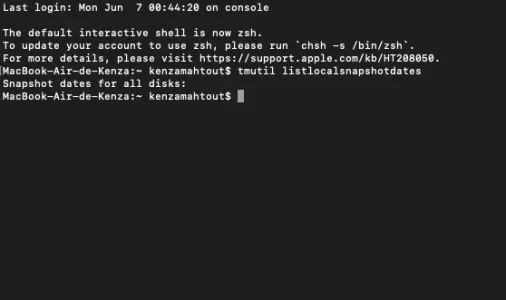

Ouvre le terminal (at: Applications > Utilitaires > Terminal). Dans la fenêtre ouverte > saisis la commande (copier-coller) :
tmutil listlocalsnapshotdates
  • la commande liste les snapshots (instantanés apfs sauvegardant des états temporels de volumes) --> pour tout volume monté actuellement
Est-ce que tu obtiens un retour de cette commande ?
