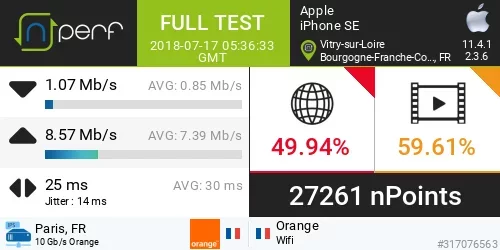

Depuis quelques temps j'ai de gros problèmes de débit Wi-Fi
Je suis en vdsl avec pratiquement 50M de débit mais avec mon iPhone se je tourne à peine à 1 M
Je pensais que la maj 11.4.1 allait changer quelque chose,mais rien
J'ai essayer changement de dns etc...mais rien n'y fait
Je suis désespérer
Ci joint test n-perf
    34,7 KB · Affichages: 79
Regarde au niveau de ton modem. Tu as essayé de changer de canal wifi? Ou passer en 5ghz si ton modem est compatible ?
Alors j'ai séparé les Wi-Fi 2.4 et 5ghz qui étaient groupés sur ma live box et du coup en me connectant au 5ghz j'ai mes 40 megas de débit
C'est quand même bizarre car avant je n'avais pas de soucis malgré mes wifi groupés
Bref
Problème résolu merci
