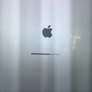

bonjour
je viens de m'inscrire car j'ai un probleme je n'arrive pas a reinstaller mon os x el capitan
c'est un mac mini de 2009
jai formater par erreur mon hdd
bonjour
desoler de m'incruster je suis nouveau et je ne sais pas comment regler mon probleme
je souhaiterais avoir un coups de main pour installer mac osx 10.11 sur mon mac mini
le probleme c'est que jai fais de la merde
suite a une mise a jour 10.11.6 qui a planter
jai formater mon hdd avec un ordi windows par la suite jai reussi a reformater mon hdd sous apple avec une cle de mountain lion fais avec un windows malheuresement je ne pouvais pas faire l'instalation
par la suite jai trouver des sujet sur ce forum pour cree une cle de el capitan avec un fichier .dmg de el capitan
et maintenant depuis se matin 8H mon ecran reste sur la pomme avec le barre de chargement a moitier et ne bouge plus
    71,6 KB · Affichages: 204
Tu parles de quel type de Mac ?
Cette photo, c'est un démarrage depuis la clé ?
