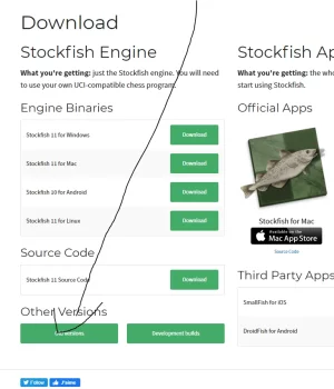

sinon sur leur site : https://stockfishchess.org/download/ ---> Old version
après avoir télécharger et désarchiver ouvre une nouvelle fenêtre du terminal
cd ./Downloads/stockfish-8-mac/Mac/ et entrée.
chmod +x stockfish-8-modern et entrée.
./stockfish-8-modern et entrée.
Karateka
Membre junior
11 Août 2010
36
27
Ok, donc en réalité ça se lance mais j'imagine que l'application est en galère sur ta machine. Il lui manque quelque chose pour aller plus loin.
On peut faire une tentative avec une plus ancienne version par exemple la version 8
lien direct : https://www.dropbox.com/sh/75gzfgu7qo94pvh/AACdQ6SKZYrwVY9Ufc8uLeN6a/Stockfish 8?dl=1
