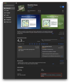

Officiellement ce petit jeu est compatible macOS Catalina...
...aucun souci sous macOS Mojave...
...alors si des membres peuvent confirmer ou pas un problème sous macOS Catalina, c'est le moment.

Je me tourne vers vous parce que j'ai un gros souci d'installation d'applications sur mon ordinateur (OS X 10.11.5 El Capitan). J'ai regardé toutes les vidéos possible, je ne trouve pas de solution.
...et moi je mentionne via la copie écran que l'éditeur annonce que son logiciel est compatible à partir de la version macOS High Sierra 10.13 et ultérieure, donc compatible macOS Catalina 10.15. Pour ma part, je n'ai eu aucun problème d'installation depuis App Store sous macOS Mojave.

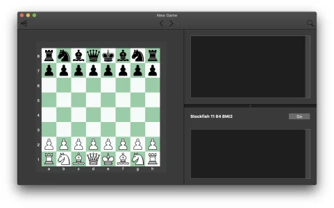

Par curiosité, télécharges ce fichier...
https://mega.nz/#!lApVVKrC!e7k_mJ-mmrgy1xdKbQw8fggr-0d5_z2a-aMz_EpSI9E
...après décompression et un double-clic dessus, il se passe quoi ?
Réactions: meeshoot
J'ai fait ça. L'application apparait mais il y a un panneau sens interdit blanc dessus. Et au double-clic, il y a ce message dans une fenêtre :
"Vous avez OS X 10.11.5. L’application requiert OS X 10.13 ou ultérieur."
