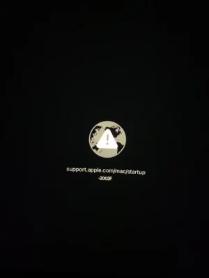

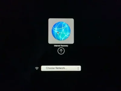

j'ai essayer de branché la clé via mon dock USB sur le mac et malheureusement toujours rien, il propose uniquement l'internet recovery (voir screen 1)
pour l'internet recovery je tombe sur ce message d'erreur ( voir screen 2)

j'ai pu trouver une clé USB, que j'ai booter en utilisant le système POWER ISO pour monter une image de l'OS
Et tu as trouvé un fichier ISO de macOS ?
L'erreur -2002F c'est quand le Mac n'arrive pas à contacter Apple, les solutions proposées sont :
  • se brancher en ethernet plutôt qu'en WiFi
  • changer le DNS du réseau par 8.8.8.8
