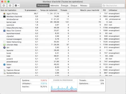

Je ne pense pas, il y a forcément un ou des processus qui monopolisent le processeur. Quand tu vois la température monter, tu lances le Moniteur d'activité, dans la barre de menu en haut, tu sélectionnes Présentation et Toutes les opérations et tu fais une copie écran semblable à celle-ci...

...des onglets Processeur et Mémoire, ne fait pas défiler, il n'y a que le début qui importe. Sinon, tu dis avoir fait une installation propre qui inclut le formatage du disque dur interne. Est-ce que tu as bien sélectionné la racine de ton SSD ?
A quel moment tu t'es rendu compte de cet échauffement ? Je ne pense pas que ce soit tout de suite après l'installation, mais suite à l'installation d'un de tes logiciels, mais sans savoir lequel. Lors d'une telle réinstallation, il faut toujours prendre le temps de vérifier que tout va bien avec l'installation de base, puis après chaque installation de logiciel de vérifier que tout va bien avant d'installer un autre logiciel, c'est plus long, mais c'est plus sûr.

C'était surtout sur big sur que bizarrement le mac chauffait car là j'ai la même utilisation et tout va bien ! pas d'écran externe ni périphérique. quand j'ai formaté pour refaire une installation propre, c'était un peu le bazar dans l'installation ; il y'avait beaucoup de sous disque etc ...
