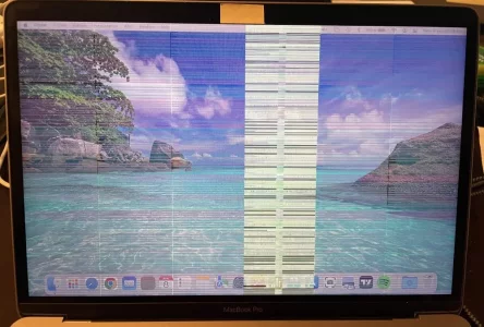

2) Depuis quelques jours, j'ai une bande verticale dans le milieu de mon écran qui m'empêche de voir dans cette zone.Toutefois, l'affichage est parfait sur un moniteur externe.

Selon mes lectures, le problème d'écran ressemble aux caractéristiques du Apple Flexgate, plus précisément le Flexgate du coté droit lorsque je suis face à l'écran. Lorsque je positionne mes doigts sur ce Flexgate, je réussi parfois à rétablir la qualité de l'image. Avez-vous des suggestions pour corriger le problème de Flexgate?
Il faut mettre une nappe un peu plus longue que la nappe d'origine.
Mais le Flexgate, c'est que le problème d'affichage dépend de l'angle d'inclinaison de l'écran.
Or tu dis bien :
Exact, la zone demeure problématique peu importe l'angle d'ouverture de l'écran

Je ne te cache pas que ce sont des réparations « délicates »
Maintenant si tu passes par un réparateur agréé Apple car il te faut des pièces officielles, ça va coûter pas mal…
Prix d’un écran :
https://www.ifixit.com/products/macbook-pro-13-retina-late-2016-2017-display-assembly
Prix de la batterie :
Entre les pièces et la main d’œuvre, on sera pas loin des 800$ je pense.
Je n'ai clairement pas assez d'aptitudes manuelles pour faire ces remplacements. Il est certain que j'endommagerais quelque chose en cours de route... Considérant le montant en jeu, c'est probablement plus intelligent de passer à un modèle plus récent.
