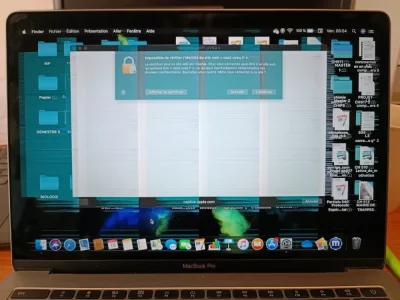

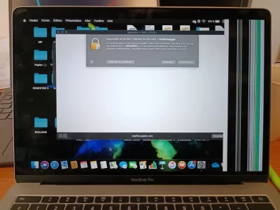

Le fameux problème des bandes verticales qui apparaissent, disparaissent plus ou moins puis l'écran devient noir.
Il semblerait que l'inclinaison de l'écran joue parfois.

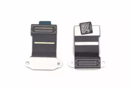

Donc la question, écran complet à changer ou pensez-vous que cela ne pourrait être qu'une nappe à changer. (pas le même prix ;) )
J'ai mis une image de cette nappe (Bien que je n'ai pas encore compris ou elle se trouvait car beaucoup de tutos parlent de gratter et de ressouder le connecteur (là il s'enclipse)

Hello
cette nappe se situe entre la carte-mère et l'écran:
il est assez rare que cette nappe soit défectueuse, donc selon moi l'écran du macbook sera à changer (donc assez onéreux)
étant donné qu'il a déjà été ouvert, tu peux quand essayer d'ouvrir le macbook, et de vérifier la bonne connexion de cette nappe (ne pas oublier de déconnecter la batterie au préalable) en nettoyant à l'alcool.
pour ouvrir le macbook, voici le tutoriel:

Je regarderai tranquillement la semaine prochaine et ne manquerai pas de faire un retour mais je pense que l'écran est à changer car à aucun moment je n'ai une image parfaitement nickel (Toujours des bandes à droite)
Max
Hello

J'ai eu ce problème sur mon MacBook Pro 15" de fin 2016 : l'écran devenait noir lorsque j'ouvrais l'écran à plus d'une trentaine de degré. La nappe alimentant le rétro éclairage s'était abimée. J'ai confié mon appareil à LOVITECH (www.lovitech.fr) qui l'a ressoudée pour un prix raisonnable.
