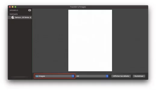

Depuis que j'accède à mon imprimante / scanner en wifi, lorsque je scanne, un document directement à partir de la petite application Epson (installée par Catalina; je n'ai rien été chercher manuellement chez Epson) ou Transfert d'image (qui fait exactement la même chose), les documents créés (nommés Numériser...) sont systématiquement enregistrés dans le dossier Images de la maison (Départ).
Pour régler la chose, il faut que je scanne une fois volontairement dans Images, puis que je choisisse Bureau (par exemple) pour les numérisations suivantes.
Je suis sous 10.15.6, mais c'était la même chose avec 15.3 / 15.4 et 15.5; idem sur l'ordi de mes enfants (iMac mi 2011 sous High Sierra).
Le problème ne se présentait pas lorsque j'était relié en USB avec cette vieille machine. Mais vue la générosité d'Apple en terme de ports USB et comme les deux ordinateurs sont dans deux pièces opposées dans la maison, le wifi est indispensable surtout pour une simple histoire de dossier.
C'est assez agaçant.
Quelqu'un aurait une idée du pourquoi et du comment régler ce problème?!

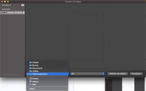

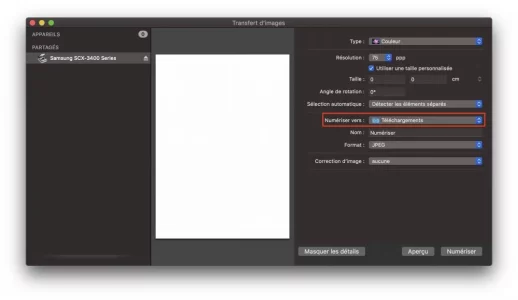

Et pourtant c'est bien à toi d'indiquer le dossier que tu désires. Que ce soit dans la version simple où avec Afficher les détails, je ne vois pas où est ton problème...
...mon exemple est avec Transfert d'images.

Je me demande s'il n'y a pas confusion entre deux étapes : la prévisualisation (où on voit la fenêtre en copie d'écran et où on peut choisir la destination pour le fichier qui sera créé une fois qu'on aura appuyé sur le bouton Numériser en bas à droite) et la numérisation en elle-même, qui s'ensuit…
Si tel est bien le cas, la question se résumerait alors à ceci :
— Comment conserver d'une session de numérisation à une autre le même dossier par défaut (autre que Images) ?
En toute logique, je chercherais d'abord dans les préférences du logiciel…

Que je passe par la prévisualisation ou pas, cela ne change rien. Depuis que j'accède à cette imprimante / scanner en wifi, il m'enregistre par défaut les documents dans le dossier Images alors même que le Bureau est déjà sélectionné comme on le voit sur ma capture d'écran.
Et il n'y a pas de Préférences ni dans Transfert d'images ni dans le logiciel EPSON.
Avant j'avais une petite application (Epson Scan je crois) qui faisait bien mieux le job, mais elle ne reconnaît pas la machine en wifi.
