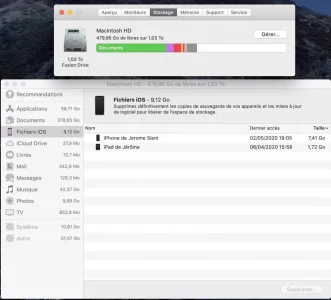

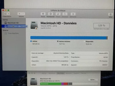

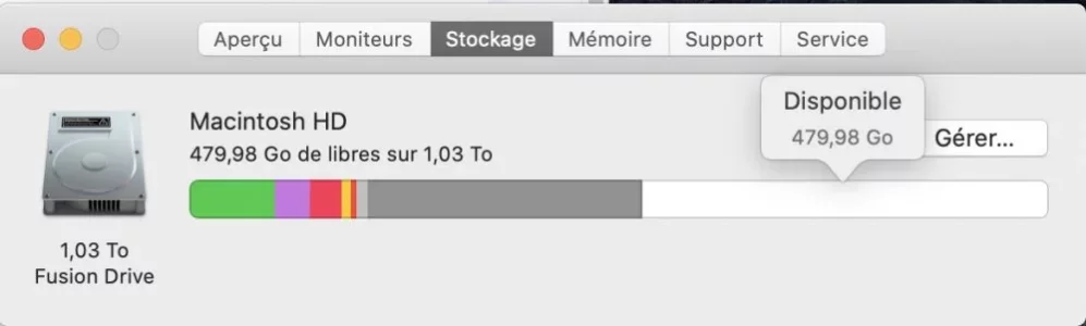

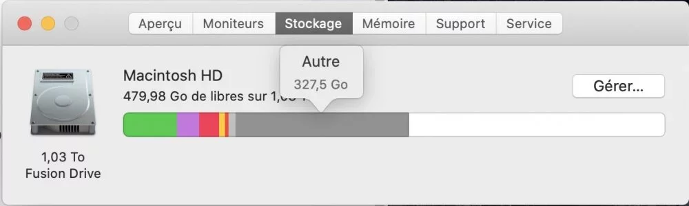

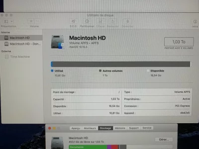

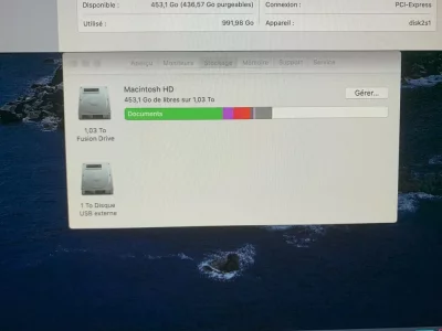

Bonjour tout le monde et désolé par avance si jamais ce problème a déjà été posté.
J'ai mis à jour monMac depuis quelques semaine en version 10.15.3 Catalina, et j’ai un tres gros soucis de stockage de donnée.
quand je vais dans utilitaire de disque j’ai 2 disques qui sont créés : macintosh HD et Macintosh HD données.
le premier m’indique 16Go disponible
Le données lui, 453,1 (436 purgeables)
j’ai fais la commande df -h dans terminal, et j’ai plein d’image disque qui apparaissent, et la principale s’affiche remplie à 100%
j’ai effacè un nombre incalculable de fichiers, mais rien n’y fait le stockage ne remonte pas, et je suis Dans une situation. Ou l’ordi m’indique que toute la capacité de stockage est remplie. Je ne peux meme plus faire une simple capture d’ecran T_T
je redige le tout depuis mon telephone, je m’excuse par avance mais je ne peux pas copier coller de ligne de code ou faire de captures d’ecran... vous trouverez des photos en piece jointe. Si quelqu’un sait comment je peux regler ce probleme ce serait genial !
merci d’avance

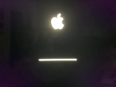

Bon j’ai fais un redémarrage sans échec, l’ordi s’est lancé comme il faut mais le soucis des « données fantomes » n’ont pas disparues.
j’ai redémarrer en normal, l’ordinateur est bloqué à l’écran noir avec la barre de chargement à fond depuis 15 minutes...

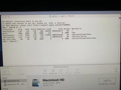

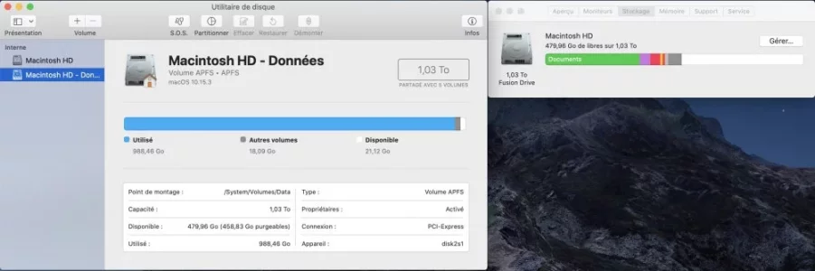

Encore moi toujours

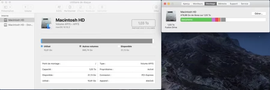

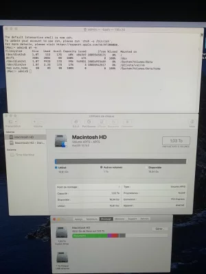

J'ai enfin réussi à rebooter le mac (en utilisant cmd + D au démarrage, pourquoi ça a marché, mystère)
Du coup mon ordi s'est relancé, en mode normal, mais j'ai toujours mon soucis.
  • J'efface des fichiers
  • Je vide la corbeille
  • Les fichiers disparaissent bien de la corbeille, mais l'espace de stockage dans "utilitaire de disque" n'est pas actualisé pour me "redonner" l'espace que j'ai libéré.
Par contre quand je vais dans "a propos de ce mac" et "stockage" j'ai l'espace libre que je devrait normalement avoir.
Et vu que dans mon utilitaire de disque je suis presque à saturation selon eux, je ne peux plus rien télécharger ou enregistrer de plus sur l'ordi.
Vous trouverez en PJ de nouvelles captures d'écran, et ci-dessous la commande terminal pour voir l'état de mon stockage
The default interactive shell is now zsh.
To update your account to use zsh, please run `chsh -s /bin/zsh`.
For more details, please visit https://support.apple.com/kb/HT208050.
iMac:~ admin$ df -H
Filesystem      Size   Used  Avail Capacity iused       ifree %iused  Mounted on
/dev/disk2s5    1.0T    11G    21G    35%  484349 10035458171    0%   /
devfs           197k   197k     0B   100%     668           0  100%   /dev
/dev/disk2s1    1.0T   989G    21G    98%  926063 10035016457    0%   /System/Volumes/Data
/dev/disk2s4    1.0T   2.1G    21G    10%       2 10035942518    0%   /private/var/vm
map auto_home     0B     0B     0B   100%       0           0  100%   /System/Volumes/Data/home
iMac:~ admin$
En espérant avoir été le plus clair possible.
