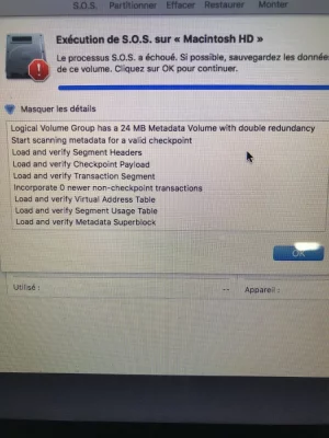

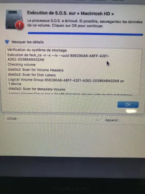

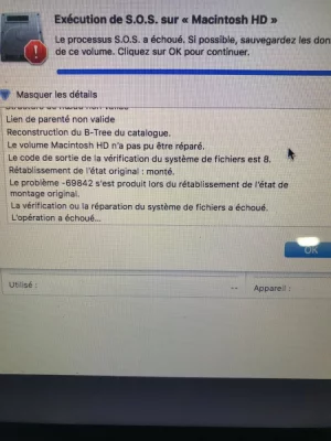

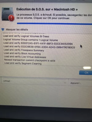

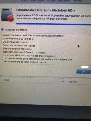

Je me retrouve à faire un sos à :
  • image disque : ox base système : c est ok
  • interne : Macintosh Hd : la sa sent le roussi ,
Il marque que le processus sos a échoué. Si possible sauvegardez ….
Dans les détails je vois :
  • la volume macintosh Je n a p i être réparer
  • le problème-69842 s est produit lors du rétablissement de l état d le montage original
  • la vérification ou la réparation du système a échoué
  • L opération a échoué
Je mets une photo car il y a beaucoup de ligne …
Si vous pouvez m aidé ☺️ Je vous ferai livrer dès biscuits
Charline !

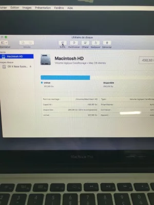

Petite photo avant l exécution du sos
4
Petite photo des problèmes trouvé :
(Si vous préférez que je les écrivent vous me dites cher gêns !)
