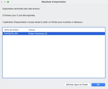

Je rebondis sur ton message, car j'ai un problème un peu similaire depuis peu de temps (sans que j'aie fait de mise à jour ni quoi que ce soit).
Lorsque je modifie une photo dans Photos, elle reste floue lorsque je double-clique dessus pour la regarder en plein format. Elle est floue aussi lorsque je lance le diaporama. Pour la voir nette, je suis obligée de faire "Modifier".
Lorsque je fais glisser ces photos problématiques sur le bureau, j'ai le même message que toi qui s'affiche (cf capture jointe). Par contre, elles s'exportent correctement lorsque je fais Fichier > Exporter.
Toutes les photos que je modifie à présent sont concernées.
