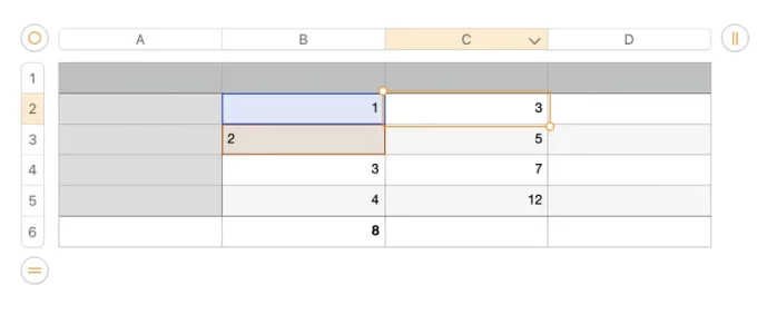

Damned ! Il y a quand même un bug : un nombre peut être à la fois un texte pour un calcul et un nombre dans un autre, exemple ci-dessous :
  • une colonne où on a des nombres dont calcule la somme en pied de colonne
  • un autre colonne formée de la somme du nombre de gauche et du nombre en-dessous
  • je déclare que l’un des nombres de la 1ere colonne est du texte, il est bien éjecté de la somme de la colonne mais il reste considéré comme un nombre dans les calculs de la colonne de droite
Il faut tester pour le croire
Réactions: nickog
Je précise le bug, présent également dans Numbers :
Dans mon exemple ci-dessus, dans la cellule B6, j’utilise la fonction somme(B2:B5) qui donne 8, car B3 est formatée comme contenant du texte et Numbers considère qu’il ne doit pas la comptabiliser dans la somme. Si dans la cellule B6, on tape B2+B3+B4+B5, ce qui devrait revenir au même, le résultat est bien 10 au lieu de 8.
Je suis quelque peu déçu de ce manque de cohérence de Numbers…
