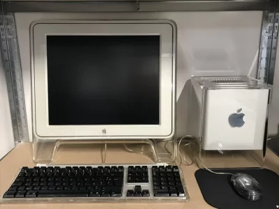

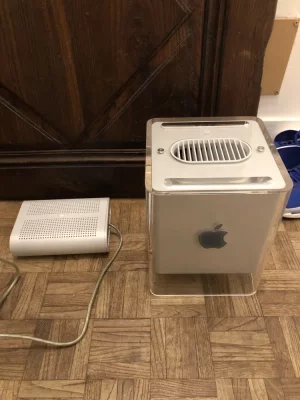

Je viens d’acquérir un G4 Cube, je le branche à un écran et là, le voyant du dessus s’allume, clignote et rien a l’écran :-(
J’entends un peu le disque dur qui gratte comme si il se lançait et rien, le voyant du dessus clignote de façon alternée mais rien d’autre.
Disque dur HS ?
Réactions: peyret
Afin d'éliminer un problème potentiel sans démontage, testes avec un autre écran ! Tu peux aussi tenter de le démarrer depuis un disque dur externe, mais si l'écran reste noir, ça ne vient pas du disque dur, si c'était le cas, tu aurais l'icône de la disquette avec le point d'interrogation à l'écran.
Restent donc trois hypothèses :
  • la luminosité de l'écran est baissée au maximum,
  • l'écran (ou son câble) a un problème,
  • c'est la carte graphique.
Je suppose que tu as ré-initialisé la PRam ? Si ça n'est pas fait fais le (cmd + alt + P + R au démarrage, garder enfoncé jusqu'à entendre un second chime), si c'est la luminosité, ça rétablira le réglage par défaut (luminosité à 50% si je me souviens bien).
C'est ce que j'ai fais, la première fois avec un écran LCD, un câble VGA et l'adaptateur que j'ai eu avec le Cube.
Et comme ça ne fonctionnait pas, j'ai ensuite fais un essai avec mon écran Apple Studio Display (que j'utilise avec mon PowerMac G5) et toujours le même résultat.
Non , je ne l'ai pas fais.
Déjà au démarrage, je n'ai aucun son.
Je vais essayer ce soir.
Bonjour
Il est possible que la pile soit HS (c'est même probable)
Ne pas oublier également que sur cette machine, le bouton tactile d'alimentation est TRES capricieux; nombreux ont été changés (mais il doit être plutôt difficile de s'en procurer...)
Bon courage (je vais penser à redémarrer le mien...)
NB: sur la photo, le clavier étendu d'Apple nécessite une mise à jour système pour être correctement reconnu :cool:
Sur la photo, c’est le clavier que j’utilise sur mon PowerMac G5, je ne l’ai pas utilisé pour le Cube.
Pour celui-ci, je l’ai eu avec le clavier et la souris d’origine.
En plus, y a ce qu'il faut dedans (y a même la prise pour un HP...) mais d'est désactivé...
Je viens de le faire et impeccable, il démarre ;-)

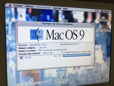

Il est en 9.0.4 donc le sytème de base, il faudrait que je lui mette un système supérieur.

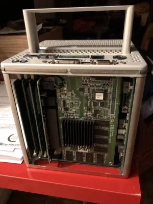

Pareil il a d’origine 64Mo de mémoire et deux emplacements donc de libre.
J’ai dans mes affaires deux barrettes l’une de 512 et l’autre de 256, récupéré d’un iMac G3 Snow.
ce sont par contre des 133 et sur MacTracker il dise qu’il faut des PC-100.
Est-ce qu’elle peuvent aller dessus ?
Réactions: peyret
Je lui ai mis deux barrettes, une de 512 et une de 256, ce qui lui fait pour l’instant 832Mo de mémoire.
J’ai installé OS 10.1 afin de pouvoir passer à une version supérieure car il était avec le 9.0.4 d’origine.
Je vais lui mettre Mac OS 10.3
Par contre j’ai un souci avec l’éjection des disques, à voir...

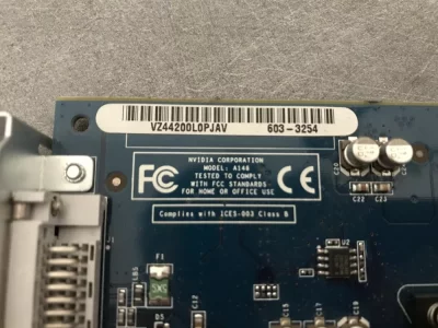

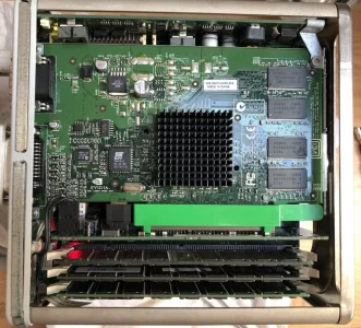

Tu peux mettre 3 barrettes de 512 pour aller 1.5Go, le max sur le Cube.

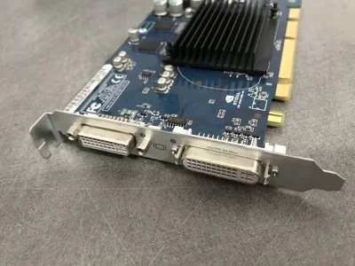

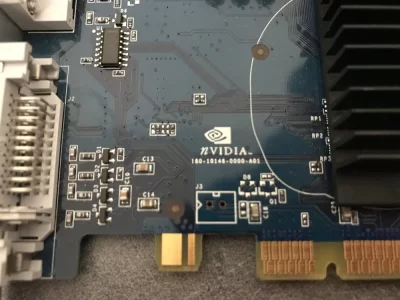

Sur le mien j'ai mis Tiger ça va bien, mais j'ai aussi changé la carte video standard pour profiter de l'accélération graphique de Quartz Extreme (j'ai remplacé l'ATI Rage128 16Mo non compatible par une Nvidia GeForce2 avec 64Mo de VRAM).
Tu as quoi dans le tien, comme carte video ? Il y avait plusieurs options à l'époque.
Réactions: woz86 et peyret
J’ai celle d’origine la 16Mo, il faudrait que je trouve une 32Mo.
En plus j’ai trouvé un écran Display Studio pour mettre avec, comme celui que j’ai pour le PowerMac G5.

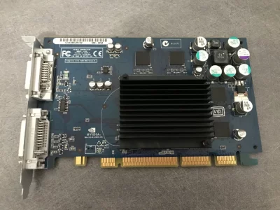

Il t'en faut une avec prise ADC pour le Studio Display.
J'ai trouvé la mienne dans un vieux QuickSilver HS (une NVIDIA GeForce2 MX TwinView 64Mo), avec une prise VGA et une prise ADC (les 2 prises sont active simultanément, on peut y brancher 2 écrans).
