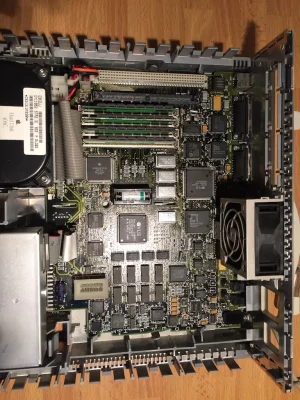

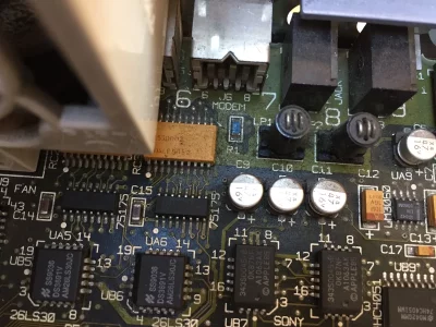

Bonjour, j' ai acheté un Macintosh IIsi il y a quelques semaines, il était vendu en tant que ''non testé'' sans disque dur. Quand je l'ai allumé, je n'ai presque pas entendu le bruit de démarrage du Macintosh. J'ai donc nettoyé le haut parleur, mais sans succès, auriez vous une idée de comment le réparer?
Assures-toi que l'alimentation fonctionne bien (ventilateur qui fonctionne ? ou le disque dur si tu en as un ;-) en vérifiant avec un voltmètre.
Les condensateurs sont peut-être à changer.
La carte mère du IIsi est équipé d'une dizaine (environ) de petits condensateurs ronds électrolytiques qui ont tendance à fuir avec le temps.
Ça empêche le bon fonctionnement et ça peut même détruire les pistes sur la CM.
Il faut les changer.
Regardes autour s'il y a comme une tache grasse et/ou des traces d'oxydation sur les composants autour.

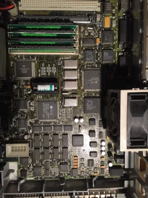

La carte mère du IIsi avec ces petits condensateurs changés :

Question condensateurs... il y a plein de gras de couleur maron tout autour, faut il les changer obligatoirement? Le ventilateur ne fonctionne pas quand j'allume l'ordinateur. Je n'ai pas de disque dur sous la main.
