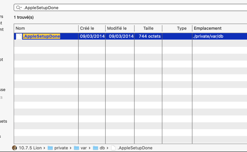

Ah … pourtant ce fichier existe, le tout est de savoir où il est rangé sous OSX Lion …
après recherche sur mon disque où y'a tout:
donc essayer avec un point avant le /private ???
r, :=privqte=vqr=db=:QppleSetupDone
voir même peut-être:
r, Macintosh HD:=privqte=vqr=db=:QppleSetupDone (mais là c'est du total pifomètre, je ne maîtrise pas comme macomaniac )
edit: si ça marche,(et même si ça ne marche pas, lecture très utile) macomaniac explique la suite sur un autre fil en cours ici: #11

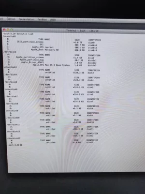

Attention à la commande rm, un espace de trop et tout est supprimé....à manier avec d’infinies précautions.
Reste donc à savoir l’intitulé de ton volume.
Peux-tu passer
diskutil list
Commande strictement informative retournant la distribution de ton disque.
Voilà.
Ce que je comprends pas c'est pourquoi j'ai un disque dur noté Laurent qui ne fait que 500 Go alors que le disque interne est de 1 To. J'ai récup le Mac comme cela.

Tu comprends donc pourquoi la commande ne passait pas. Ton disque s'appelle Laurent et pas Macintosh HD.
Ceci dit, je ne comprends pas pourquoi tu veux absolument supprimer ce fichier puisque tu es sur ta session de secours et que tu as (je ne sais pas comment tu l'as constaté) un problème d'identification iCloud. Cette commande sert à réinitialiser la finalisation de l'installation (comme sur un Mac neuf) pour redonner l'administration à un compte standard.
Ce qui ne semble pas être ton cas.
