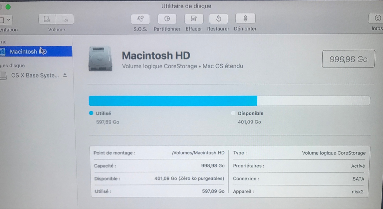

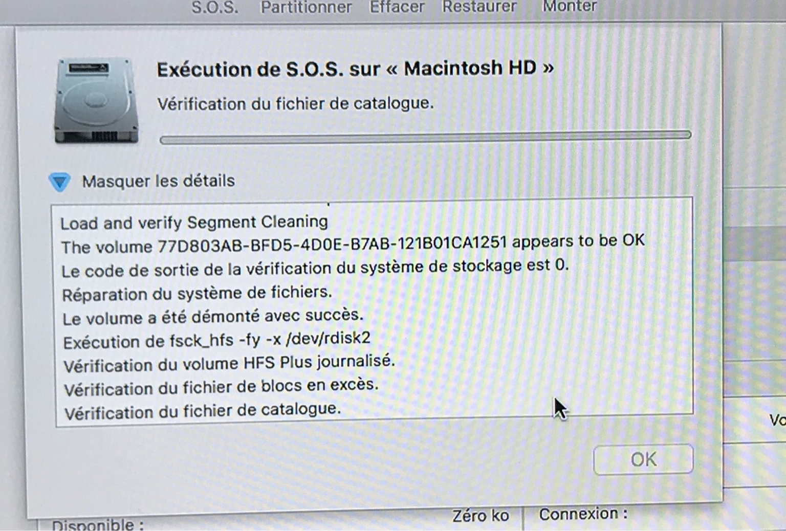

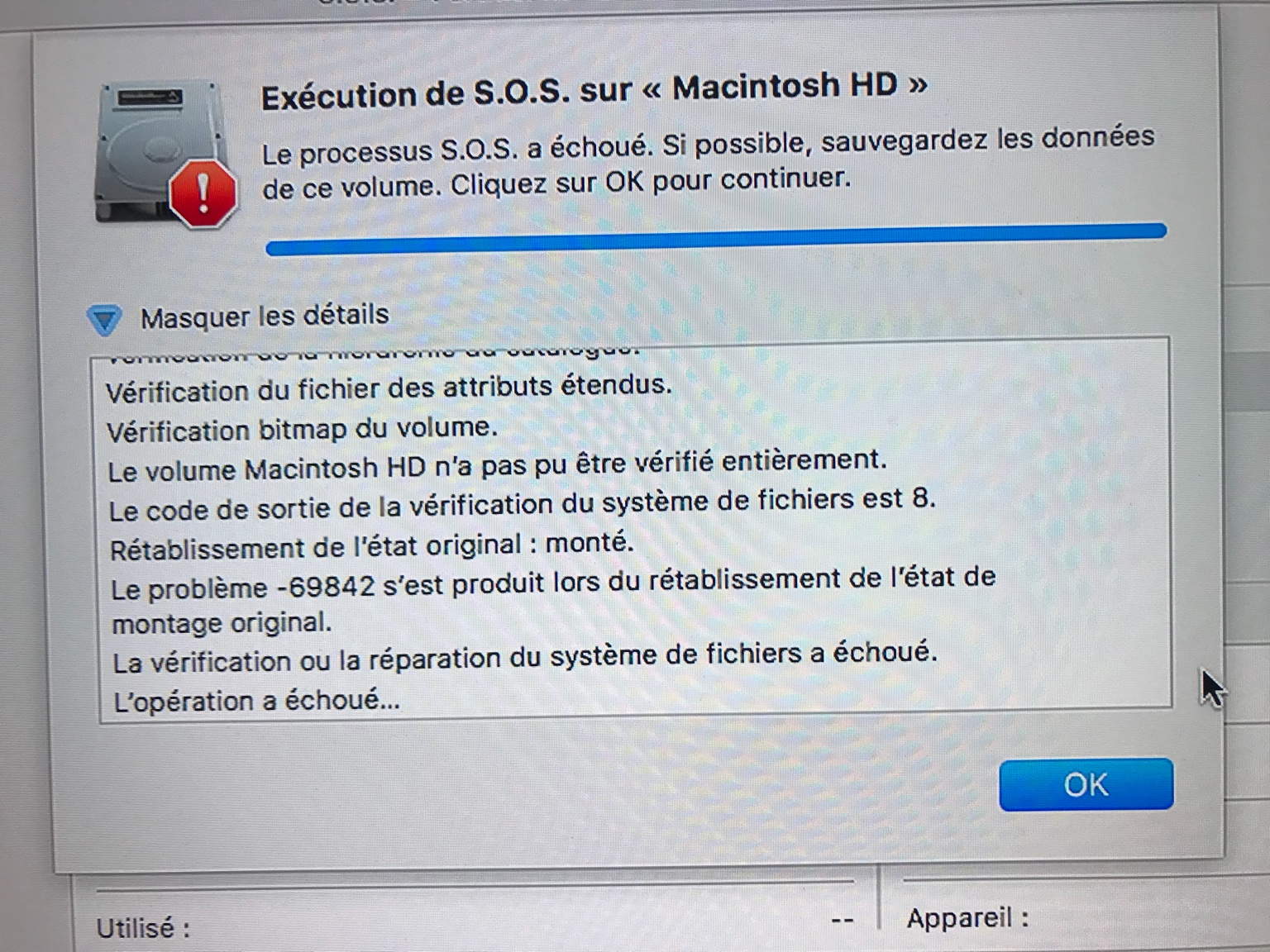

J’ai lancé l’utilitaire de vérification de disques, pour le volume Macintosh cela commence bien,
mais termine mal...,
alors que l’image disque OSX Base System de 2,01go est correct !
Grrrr :’(

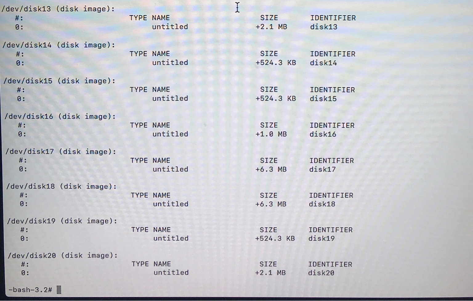

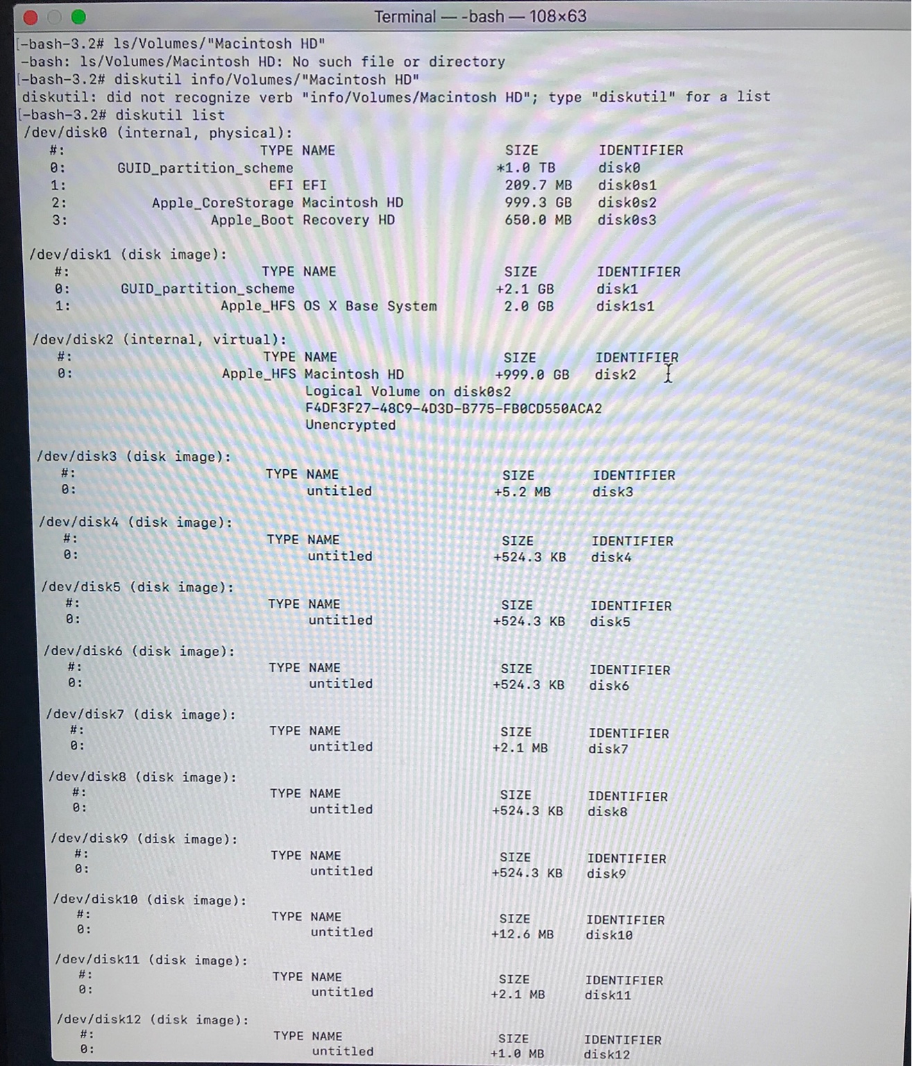

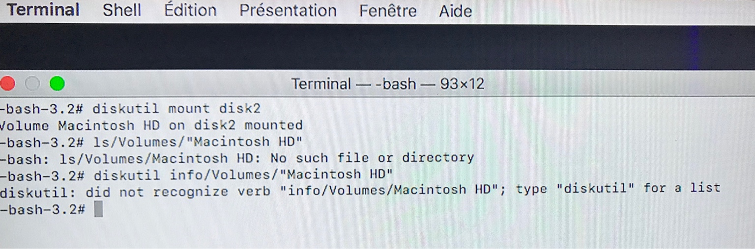

OS X Base System est le volume recelant le Système de secours Recovery sur lequel tu es démarré.
Quitte l'«Utilitaire de Disque» > va à la barre supérieure de menus de l'écran > menu Utilitaires > lance le «Terminal».
Dans la fenêtre qui s'est ouverte > saisis (l'une après l'autre) les 3 commandes informatives :
ls /Volumes/"Macintosh HD"
diskutil info /Volumes/"Macintosh HD"
diskutil list
et ↩︎ (presse la touche "Entrée" du clavier après chaque commande pour l'exécuter ; le "l" de "ls" est la minuscule de la lettre "L" ; mets bien "Macintosh HD" entre "" chaque fois)
  • la 1ère retourne la liste des éléments présents dans l'espace-racine du volume Macintosh HD
  • la 2è > un tableau d'informations sur ce volume
  • la 3è > le tableau des disques attachés à ton Mac > avec leur description (une série de micro-disques correspond à des images-disques créées en RAM à l'occasion de ce type de démarrage)
=> tu n'as qu'à poster ici des clichés de ces 3 tableaux complets.

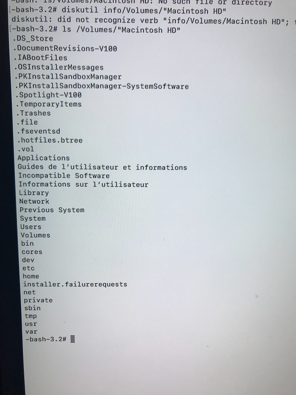

Tu fais des erreurs de saisie -->
  • il faut séparer ls du segment /Volumes/"Macintosh HD" par un espace
  • il faut aussi séparer info du segment /Volumes/"Macintosh HD" par un espace
=> repasse les commandes en respectant les espaces libres.

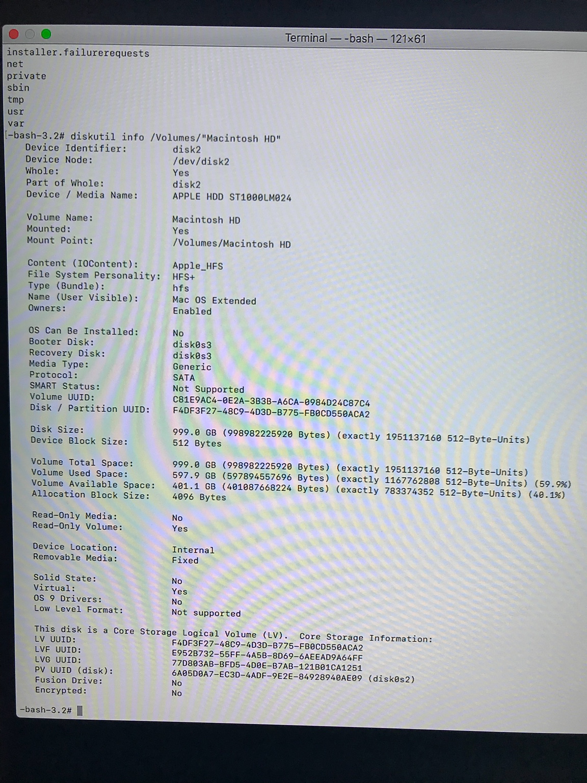

La sanction est tombée dans ton 2è cliché :
Read-Only Volume : Yes
Le volume est verrouillé au montage en mode lecture seule. Impossible d'y écrire. L'expérience montre que, dans ces conditions, le volume est irrécupérable. Inutile d'insister.
On en revient à ce que tu proposais dans ton message #5 :
Dois-je tenter directement une restauration à partir de ma sauvegarde time machine ?
Re formater le disque puis réinstaller high sierra et restaurer ma save Time machine ?
La réponse est : oui.
