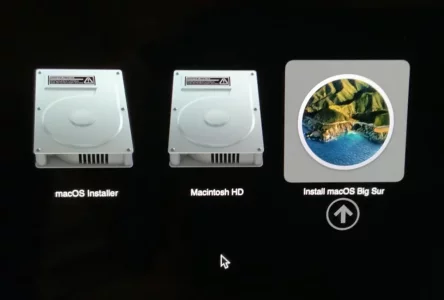

J’ai créé une clé bootable de Big Sur. Avec la touche Option, je peux démarrer dessus :
Vous voyez ici le « macOS Installer » précédent qui pose problème, qui est toujours là, et ma clé USB sur laquelle il y a Big Sur bootable.

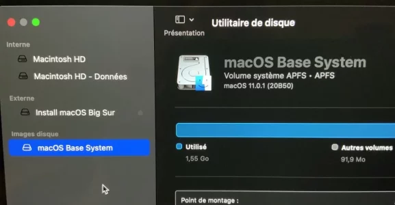

Problème donc : impossible de démonter ce « macOS Installer » : déjà, il n’apparait pas dans l’Utilitaire de disque sur ma session admin. Depuis l’utilitaire de disque de la clé bootable, voilà ce qui apparait :
On y voit mon Macintosh HD et le disque de données (c’est un Fusion drive) ; la clé USB bootée ; et une image disque, macOS Base System ; est-ce que ça correspond au « macOS Installer » ? En tout cas lorsque je fait clic droit - éjecter dessus, impossible : « ce volume est utilisé ».

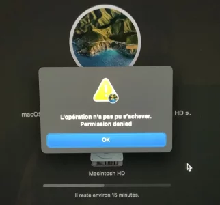

Si j’essaye de lancer l’installation de Big Sur depuis ma clé bootable, erreur systématique :
Pour ça, j’ai déjà tenté de réparer les permissions du disque, puis rééssayé, ça n’a rien changé. J’ai également passé un coup d’Onyx complet puis recommencé toutes les étapes précédentes, rien à faire.

alors la clé bootable, je l'ai retiré du Mac, j'ai toujours besoin d'appuyer sur Option pour démarrer sur le Catalina qui est sur mon Macintosh HD.
J'ai tenté de démarrer sur Macintosh HD tout en appuyant sur la touche Ctrl lors du choix du disque de démarrage, pour que l'iMac démarre pas défaut dessus, mais il réessaye à chaque fois de démarrer sur "macOS Installer".

J'ai le même message au sujet des permissions. J'ai quant à moi, déjà essayé une clean install à parir d'une clé bootable. Même message de permission.
J'ai un Imac 27 5k 2017.
