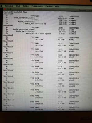

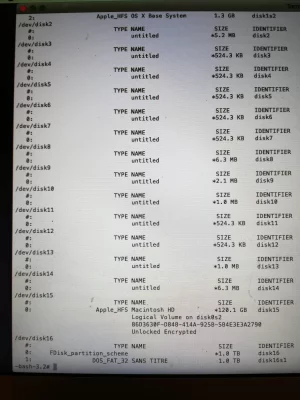

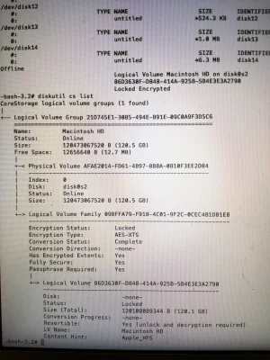

J'ai aussi tenté quelques commandes que tu recommandes via un autre sujet voici ce que ça donne IMG_20180220_083830.jpg IMG_20180220_083806.jpg
Comme tu as activé FileVault --> le volume Macintosh HD est verrouillé par le chiffrement en cas de démarrage alternatif (comme ici sur l'OS de secours).

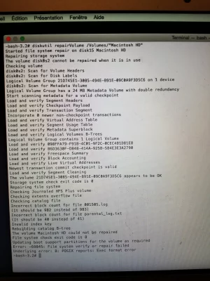

Désole impossible d'utiliser le site avec safagi, je n'ai pas le CSS qui s'affiche donc je ne peux pas poster de commentaire via le Mac donc j'ai encore pris une photo du résultat
La voici
Le système de stockage CoreStorage est sans erreur ; par contre le système de fichiers Apple_HFS+ du volume Macintosh HD comporte des erreurs graves en ce qui concerne le fichier du catalogue. Ces erreurs n'ont pas pu être réparées.
Tu tiens là la raison de l'échec précédent d'installation : des erreurs dans le système de fichiers générateur du volume.

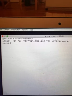

Alors retour au Terminal --> passe la commande :
df -H /Volumes/"Macintosh HD"
  • et poste le tableau retourné.
Tu as 93 Go de données dans le volume.

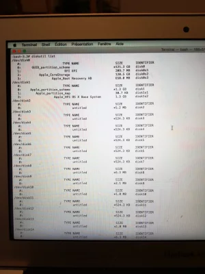

Attache-le à ton Mac > repasse une commande :
diskutil list
  • et poste le tableau.
Le disque de 1 To a une table de partition Fdisk_partition_scheme (= MBR) et son volume SANS TITRE un format FAT-32. Tout de type Windows. Il est impossible de repartitionner non destructivement à cause de ces paramètres pour créer un 2è volume.
