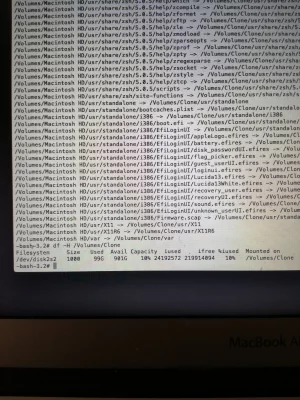

cp -av /Volumes/"Macintosh HD"/* /Volumes/Clone
  • respecte les espaces ; mets "Macintosh HD" avec des "" ; pas d'espace entre HD" et /*
  • la commande clone Macintosh HD dans Clone ; une ligne va s'afficher par fichier copié ; la recopie suit l'ordre alphabétique des dossiers > sous-dossiers > fichiers
Attends la fin du défilé et le retour de l'invite de commande -bash-3.2# en signal de complétion. Indique-le alors.
Passe la comande :
df -H /Volumes/Clone
  • qui mesure l'occupation du volume Clone
=> Poste le tableau.
95 go de données dans Clone : parfait !

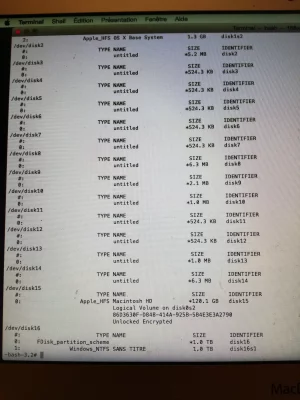

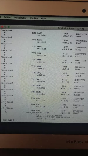

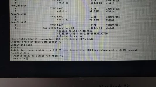

Repasse un :
diskutil list
  • et poste le tableau --> que je vérifie l'index de disque du Logical Volume
Donc la commande devient -->
diskutil eraseVolume jhfs+ "Macintosh HD" disk16
  • poste l'affichage retourné par la commande
Le reformatage s'est bien opéré. Tu peux quitter le Terminal.

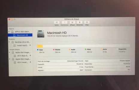

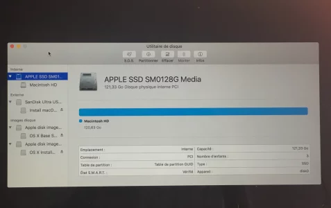

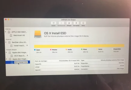

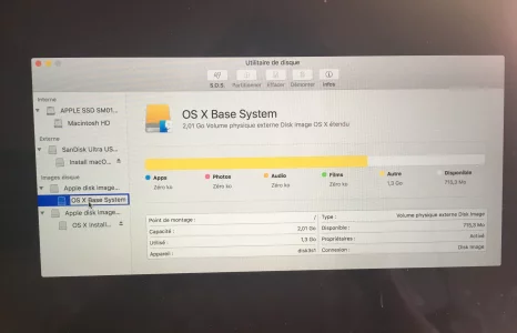

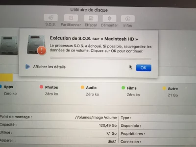

Bonjour macomaniac, j'ai un problème similaire. J'ai voulu passer de OS High Sierra à Sierra, en suivant les conseils d'une vidéo, mais une fois l'opération terminé, mon mac me dit que " la vérification ou la réparation du système de stockage a échoué" et que je dois redémarrer.
J'ai réessayé 2 fois, et maintenant c'est "OS X" qui ne peut pas être installé.
Je suis aussi allé voir dans l'utilitaire de disque, où des images disque sont apparus (photos jointes)
Je ne sais pas du tout quoi faire, merci de votre aide

Bonjour kieran
Tu veux rétrograder de High Sierra 10.13 à Sierra 10.12 ? -->
  • quel est le support qui te permet la réinstallation de Sierra, alors ?
